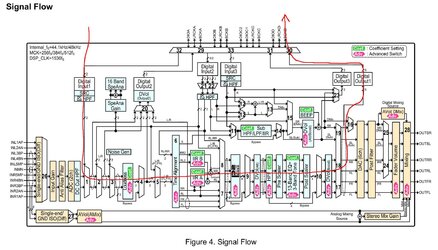

Hast du im DSP das routing richtig eingestellt?
Wenn ich mich gut erinnern kann habe ich nichts extra eingestellt. Bei mir war das problem dass ich das SPDIF in digi OUT statt IN am Helix DSP2 eingesteckt habe aber der DSP68 hat kein digital Ausgang
Jupp ist alles richtig eingestellt. Wie gesagt, an meinem Laptop ging es sofort
Am Joying mal lauter machen. Kann mich nicht erinnern ob ich da was aktivieren musste, halte das aber durchzaus für möglich.
Ich hatte schon volle Lautstärke aufgedreht. Als ich mein Laptop dran hatte, musste ich am DSP voll runter drehen, sonst wären mir die OEM Lautsprecher entgegen gekommen
