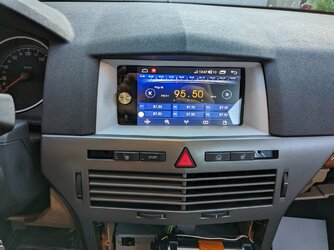

Bevor ich jetzt mein Joying verschandel und mir Halter/Anschläge direkt ans Radio klebe, hat jemand eine brauchbare bau- oder Kaufoption um das 7Zoll 2-din Joying im 2-din Schacht vom Passat 3BG zu montieren?
Einbaurahmen passen ja anscheinend alle nicht
Also entweder den äußeren Kunststoffrand rundum ca. 1mm abtragen (Schleifen) und einen normalen Einbaurahmen nutzen, oder einen Verstellbaren Halter kaufen:
img_20210324_163220-jpg.80750
Wird dann ohne Rahmen eingeschoben (passt im Bora GolfIV). Es braucht jedoch einen Boden auf dem das Gehäuse aufliegt damit der Einbauwinkel stabil bleibt.

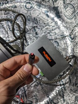

Ich bekomme aus dem SPDIF kein Signal raus. Habe schon um sicherzustellen, dass es nicht an der Kette dahinter liegt mein Laptop per SPDIF angeschlossen, dann funzt es. Nun also die Frage, muss ich noch irgendetwas an der HU aktivieren? Habe leider nix gefunden. Licht kommt aber an.
Hast du im DSP das routing richtig eingestellt?
Wenn ich mich gut erinnern kann habe ich nichts extra eingestellt. Bei mir war das problem dass ich das SPDIF in digi OUT statt IN am Helix DSP2 eingesteckt habe aber der DSP68 hat kein digital Ausgang.
Am Joying mal lauter machen. Kann mich nicht erinnern ob ich da was aktivieren musste, halte das aber durchzaus für möglich.
