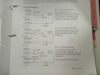

Ich verwende die Semi-Zweikanalmessung für ARTA allerdings ohne Vorverstärker d.h. der rechte Eingang der Soundkarte muss im Pegel etwas reduziert werden.
