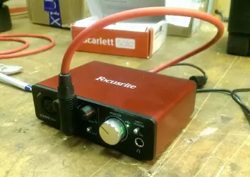

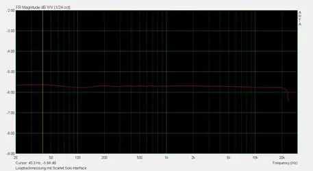

Im Bild eine Loopbackmessung mit dem "Focusrite Scarlett Solo New generation" Usb Interface.
Die Abweichungen von 20Hz bis 20kHz sind deutlich unter +/-0.1dB!
Das Interface hat einen XLR-Mic Eingang mit zuschaltbarer 48V Phantomspeisung und benötigt nur ein USB Kabel als Stromspeisung.
Die Volume-Regler sind nicht gerastert.
Kostet knapp <100EUR/CHF

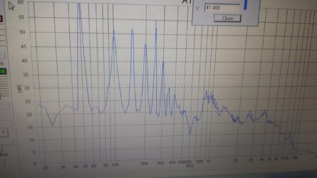

Ich habe auch mal eine frage. Habe heute mal wieder mit ARTA eingemessen. Micro ist das günstige von Kirchner für 20 Euro. Loopbackmessung ok. Im Mitten und Hochtonbereich habe ich teils überhöhungen und senken um bis zu 20db drin. Das wird natürlich etwas besser, wenn ich 5cm vor dem LS messe. Was mich allerdings etwas stutzig macht, ist wenn ich eine überhöhung reduziere, z.b. 600 Hz, dann wird laut Arta bei ca. 800-900Hz reduziert. Das habe ich auf dem gesamten Frequenzband.Erst unter 300 Hz passt es wieder. Hat jemand so etwas schonmal gehabt?
Achim
Vergesst den letzten eintrag. Meine Soundkarte hat die biege gemacht. Bei der Loopbackmessung gab es im 45° Winkel einen geraden fall von 20 auf 500 Hz.....
Hallo, nachdem meine Soundkarte den geist aufgegeben hat, schau ich mich nach einer externen um. Kann man bei der oben genannten auch die Laufzeit mit Arta messen, also im Dualchannel? Würde das Behringer ECM 8000 dazu passen?
Achim
Bin sehr zufrieden mit meiner "alten" M-Audio Transit - die Klirrwerte der Karte sind niedrig genug um auch Klirrmessungen durchzuführen. Frequenzgang ohnehin kein Problem.
Messwerte zur Karte findet man z.B. im Arta Kompendium.
Behringer kenn ich nicht kann also nix zu sagen.
Hallo Achim,ich hab das gleiche neulich gehabt.
Es lag aber an dem Mikro das einen Schuss hatte.
Hallo Likos, habe das mikro am anderen Laptop gehabt, dort keine Probleme. Grüße Achim
