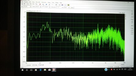

Hab bisher alles geschafft,aber wie kriege ich das hin das diese grüne "Linie" wie eine Linie aussieht?
Ich kann so garnix erkennen. Hab das mit Smoothing ausprobiert aber daran liegts nicht.
Wäre super wenn mir jmd sagen könnte step by step wo ich klicken muss...
Edit: Habs gefunden: Setup - Graph Setup und dann wenn man was eingestellt hat muss man neu messen. Dachte das sich dann die Kurve direkt ändert/anpasst...
Alleine diese Funktion (nachträgliches umschalten zwischen den verschiedenen Glättungen) ist bei REW fantastisch. Sie funktioniert auch für gespeicherte und geladene Messkurven.
