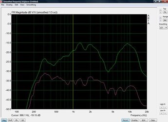

Hab mal mein Laptop eingemessen.
Hört sich gleich viel geiler an.
hab den Frequenzgang im Windows Mediaplayer angepasst.
Kann man den Frequenzgang eigentlich auch für Vista anpassen?
(also nicht nur im Win PLayer?)
