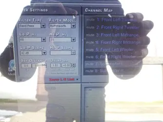

Hi Leute,
folgendes Problem: Hab einen neuen Woofer im BR verbaut und wollte nun die Trennung am Bitone ändern. Die ganzen Einstellungen hatte zuvor mein Händler gemacht, deswegen habt bisschen Mitleid wenn die ein oder andere Frage dumm klingt ;-)
Wieso kann ich nur die Trennung nach unten hin mit db setzen aber nicht nach oben hin? Und gehört das eigtl nicht genau umgedreht - Hi-P Slope bei ca. 60 und low bei ca. 25? Wollte/Kannte das eigtl. so, dass man es nach beiden Richtungen trennen kann. Btw. habe die Trennung bei -18db derzeit, nur zum testen auf dem Bild bei -42db gehabt.
grüße und danke Stefan
Beim Bit One kannst du nur die Flankensteilheit für untenrum ändern, der nimmt dann den eingestellten Wert ebenfalls für obenrum.
Das heiß, wenn du da 12db einstellst, ist es obenrum automatisch 12db. Deswegen kam der Bit One bei mir damals weg, weil das einfach idiotisch ist, was die da entwickelt haben.
HI 25 und LO 60 ist richtig herum.
Du willst ja Frequenzen größer (HI) 25 und Frequenzen kleiner (lo) 60 an dem Kanal haben.
Beim FS stetzt du ja auch kein Lowpass bei 60 sondern einen Highpass weil er alles über 60 durchlassen soll.
