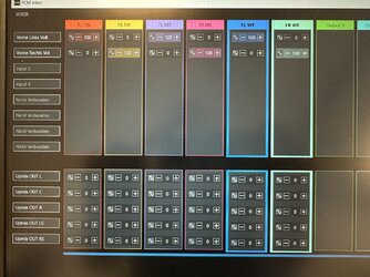

Nach dem FW Update auf die 2.0 meiner C8.14 gibt sie leider keinen Ton mehr von sich.
Habe ich die Möglichkeit in bitD einen Testton abzuspielen?
lass das Firmware update mal im Rescue Modus laufen.
Wenn die USB Verbindung oder ähnliches unterbrochen wird beim update kann das schonmal Schief gehen...
Die Töne zur Automatischen Messung werden in der Endstufe erzeugt um eine perfekte Synchronisation zu bekommen.
Für den Eingangs eq gibts die Testtöne zum Download auf der Homepage :-)
Für den Eingangs eq gibts die Testtöne zum Download auf der Homepage :)
Danke, ich habe die FW drauf, kann mich auch mit BitD verbinden. Aber die Endstufe gibt keinen Ton mehr von sich. Weder über die HeadUnit noch über das verbundene B-CON. Du meinst nochmal flashen im Rescue Mode könnte helfen?
Ich hatte gedacht es gibt in BitD vllt eine Stelle in der ich einen Ton direkt über die AMP laufen lassen könnte um die anderen Eingangsquellen umgehen zu können.
Bei Accordo im Schritt Ausgangspegel Kalibration höre ich auch nichts im Auto.
ahh naja dann solltest du das alte Preset wieder reinladen :-) dann klappts auch wieder mit dem ton.
Für Accordo muss Natürlich ein Preset drin sein / die Endstufe Konfiguriert sein.
dann muss auch ton kommen, sofern vorne ton rein geht ;-)
