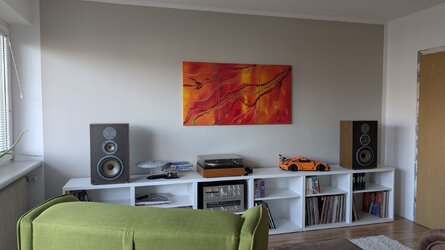

Vielleicht kläre ich ein wenig auf, was Technik und meine Ziele anbelangt.
Technik:
- Dual CS 704 mit Shure V15 III bestückt mit einer Jico SAS Nadel mit Boron Nadelträger (unter 100 Stunden) -> die Kombi kann so eigentlich alles was ich mir erwarte. Unterschiede in dem Bereich gibt es, ich bin für mich aber da angekommen wo mir klar ist, dass ab jetzt Preis/Leistung aus dem Ruder laufen. Wenn nichts ernsthaft defekt wird, wird da nichts neues kommen, auch wenn es ab und an juckt.
- Kenwood KA-6100 für die Verstärkung der IMHO mehr als ausreichend Kraft hat um die
- Infinity RS-7B zu betreiben
weitere Quellen sind dann noch der Kenwood KT-7500 als UKW Radio, ein Wiim Pro Plus für´s Streaming und ein Sony BDP-570 als reines Laufwerk digital am Wiim (der Kenwood hat auch nur begrenzt Eingänge).
Ziel:
Wohlfühl-/Entspannungszimmer wo man vom Alltag abschalten, lesen, Musik genießen, Lego Modelle anschauen,.... kann. Musik die dabei gehört wird geht von Klassik Rock bis Schwermetall und von Elvis Presley über (Synthie)Pop zu teilweise auch Elektro. Selten mal Country, noch seltener Klassik und niemals so richtig Jazz, Volksmusik oder gar Schlager.
Die Musik ist also zum Großteil eher nicht soooo audiophil, ich mag es aber schon, wenn es sich "richtig" anhört, ich Instrumente orten kann und keine für mich hörbaren, negativen Einflüsse durch z.b. Hall hinnehmen muss. Momentan merkt man diesen Einfluss durch den Raum noch, auch wenn das schon weniger ist durch Teppich, mehr Inhalt in den Regalen und auch einem zweiten Ohrensessel. Vorhänge im unbestimmten Umfang werden noch kommen und hinten die Akustik Wand. Eventuell rechts auf der Tür noch etwas, dass hier die schlimmsten Reflektionen weg nimmt. Deckensegel oder etwas derartiges ist (noch) nicht geplant, eventuell wird hinter dem Bild noch etwas Basotect versteckt, auch wenn an dem Platz laut ein paar Youtube Videos eher ein Diffusor hin gehören dürfte.
Insgesamt also ein eher überschaubarer Aufwand, der aber doch eine hörbare Verbesserung, gerade im Hall bringen sollte. Spaß kann ich in dem Raum auch jetzt schon an der Musik haben, wenn ich das nur will. ;)

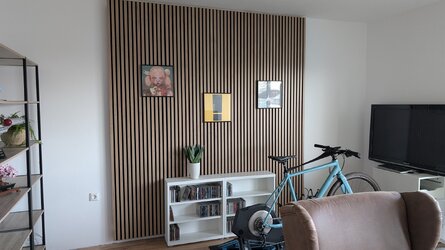

Im Gegensatz zum Auto passiert in dem Raum was. Die Akustik Paneele sind mit 5x5 Kanthölzern und 5cm Termarock 50 dahinter verbaut und ja, das merkt man deutlich. Echo/Hall ist seeehr deutlich reduziert, Bass klingt eindeutig "trockener" und die Verständlichkeit hat vernehmbar zugelegt. 4 Platten von dem Termarock sind noch übrig, vielleicht wird das eine Konstruktion für die Decke im Wohnzimmer, von dem das Wohnkino sicherlich profitieren würde.
Eine kurze Runde Musik hören lässt auf jeden Fall Freude aufkommen.

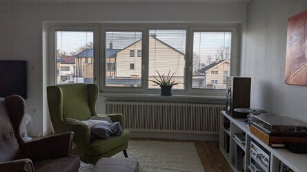

Ein Rundblick mit dem aktuellen Stand:

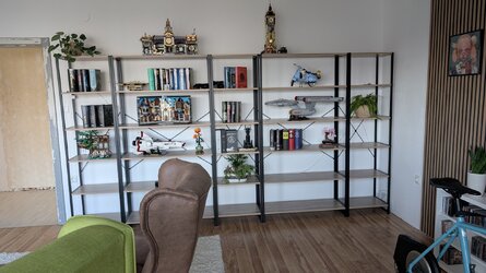

Fensterseite bekommt noch einen hellen Lamellen Vorhang und die Tür wird auch noch überarbeitet. Meine "Zwift-Station" ist da nur temporär, aber der Raum im Keller wo die hin soll, braucht auch noch einiges an Arbeit. Dort soll dann noch ein Kallax an die Wand und eine schöne große Grünpflanze ins Eck. Ach ja, Sockelleisten..... die warten schon lange darauf, gekauft zu werden. :ugly:
