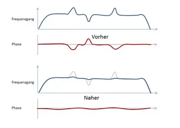

Ist ein Frequenzgang "verbogen", sollte - aus technischer Sicht - durch "linearisieren" auch der Phasen(frequenz)gang "stetiger" werden.
An sich ist es so, dass eine Änderung des Frequenzganges aus "natürlichen" Gründen auch immer eine Änderung der Phase nach sich zieht. Es gelten da die selben Regeln wie auch für eine analoge Schaltung, sprich, wenn z.B. eine Raummode eine Überhöhung von 12 dB verursacht, geht sie mit der gleichen Phasendrehung einher, wie es eine äquivalente analoge Schaltung täte. Im Umkehrschluss führt das dazu, dass ich diese Mode mit einem genau gegenläufigen Filter in etwa sowohl in Frequenz als auch Phase korrigieren kann. Schwierig wird es bei Überlagerungen von mehreren Einflüssen und das ist speziell im Auto der Fall. Oft genug hat man halt das Glück, etwas wie eine simple Überhöhung im Übernahmebereich mit einem IIR-Filter dann eben sowohl in Betrag als auch Phase korrigieren zu können.

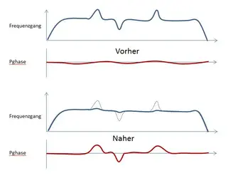

Hier nur laienhaft dargestellt:
Das ist meine Vorstellung (ich abstrahiere jetzt von den Raummoden (die ich im Auto eher als sekundeär betrachte -> Zuhause echtes Übel)
Und Du willst mir sagen, dass es solche Zuffäle gibt
Da muß man ja Glück wie beim Lotto haben :-)
Das ist kein Zufall, sondern ein direkter kausaler Zusammenhang ;)
Dein erstes Beispiel kann so in der Natur nicht vorkommen, sondern nur künstlich mit einem FIR-Filter erzeugt werden
Nein, ich will Dir sagen, dass das kein Zufall ist, sondern ein Naturgesetz.
Google mal, wie ein Kondensator funktioniert. Das ist ein recht simples Ding und da wird sonnenklar, warum und wie sich die Phase zwingend mit der Amplitude mit ändert.
Warum soll sich bei einem Kondensator die Phase mit der Amplitude ändern ?
Hier ist die Phase zw. Spannung und Strom gemeint und die ist immer 90Grad unabhängig von der Amplitude !
Man darf die elektrische Phase nicht mit der akustischen Phase verwechseln, auch wenn beides im Prinzip das gleiche Prinzip ist.

Wenn ich einen Kondensator, eine Spule oder eine Kombination aus beidem benutze, um damit den Frequenzgang eines Lautsprechers zu beeinflussen, dreht sich doch die Phase des Ausgangssignals mit.
Und wenn es rein um das Prinzip geht, also Lehrbuchmäßig mit einem reinen Widerstand als Verbraucher, muss ich sogar die elektrische und die akustische Phase gleichsetzen, oder? Bei einem analogen EQ oder einer aktiven Weiche habe ich ja auch keinen Impedanzverlauf eines Lautsprechers mit im System.
Im Endeffekt ist die Phase doch nur eine Betrachtung auf zeitlicher Ebene. Und immer wenn etwas verzögert oder beschleunigt wird, wird die Phase verändert. Eine Raummode verstärkt doch nur deswegen den Schalldruck weil sie eine reflektierte Welle aufaddiert und damit wird in der zeitlichen Ebene die Phase auch mitverändert. Wenn im Frequenzgang ein Loch ist wird das Signal dort schneller ausklingen und somit auch dort an der Phase drehen.
