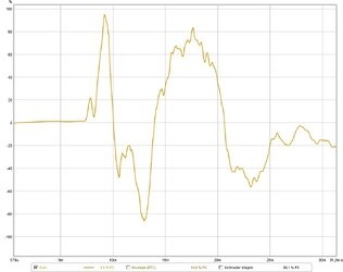

Ich habe eine Frage an Bärtigen vergessen (per Editierfunktion geht nicht mehr ;-)
Nutzt Du die Impuls/Laufzeit-Messung auch für den Subwoofer?
Ich habe es zwar auch gemesssen und probiert, aber die Bestimmung des Anfangs des Impulses ist zu "wischiwaschi" (ich habe mehrere ausprobiert 7,34m 8,19m 9ms) und führte zu keinem guten Ergebnis
