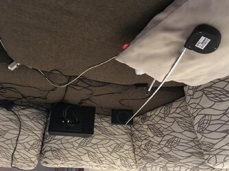

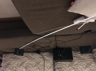

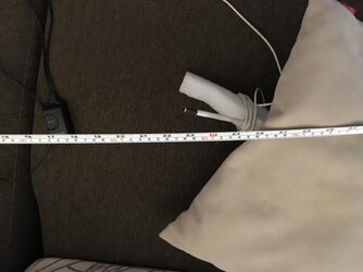

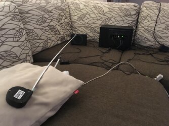

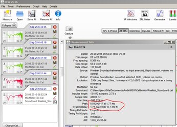

ich war neugierig, wie genau diese einfache App die delays ermittelt und die Messung mit Hilfe von REW mit Loopback Reference wiederholt
hier noch die REW Messung

Die Genauigkeit der Delay-Messung mit der iPhone app ist fast identisch mit REW
