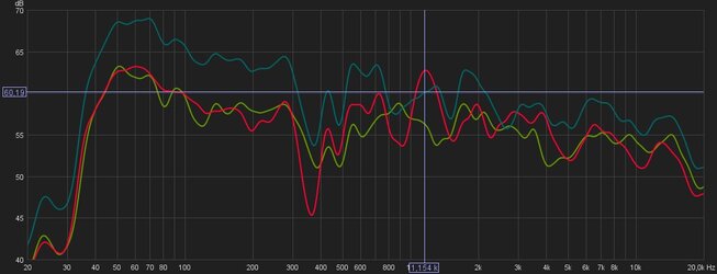

Hi, hier ist der Vergleich (alles mit 1/6 smoothing)
Zuerst die einigermassen symetrisch einigemessene Variante
Rot = R (extremer Peak bei 1,15kHz
Grün = L
Blau = L+R

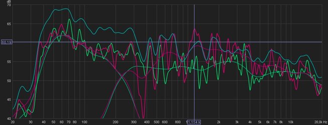

Das gleich für die per Ohr korrigierte Variante
Der Peak rechts ist auch da, aber die linke seite ist abgesenkter

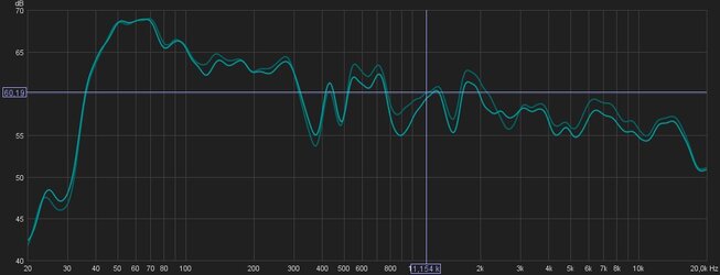

Hier vergleich nur Summen
das hellere ist das korrigierte per Ohr

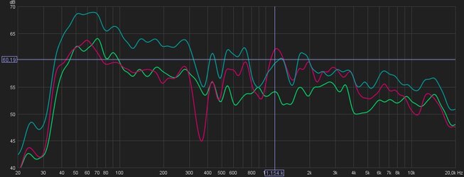

Und hier
Wie du erkennen kannst, hast du die meisten Probleme in den Bereichen, wo die Frequenzgänge auch am meisten auseinanderdriften. Parametrischen EQ hast du ja nicht, oder?!
