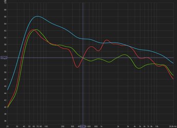

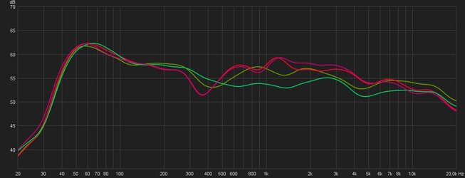

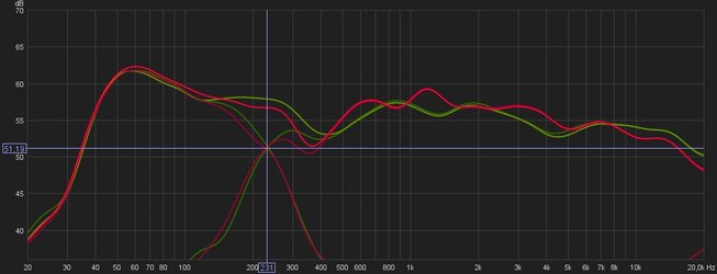

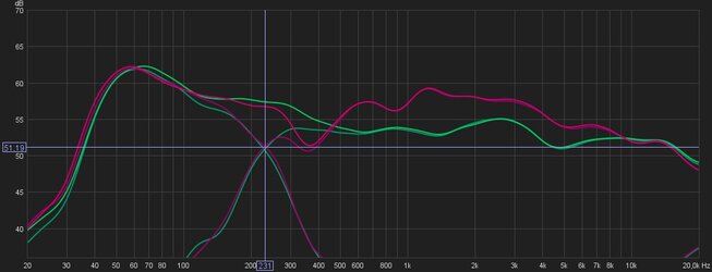

Inzwischen habe ich noch ein paar Fine Tuning Runden gedreht und ein tonal-zufriedenstellendes Setup gefunden. Wie vorher, habe ich es zuerst so gut wie möglich seitendeckungsgleich als Setup B eingemessen.
Dann habe ich das Setup B als Setup A kopiert und die L/R Balance penibel per Ohr mit Hilfe von Terzfrequenzen abgeglichen. Dabei habe ich mich bewusst auf den Bereich 100Hz-6,3kHz eingeschränkt. Die "Randbereiche habe ich nur geringfügig angefasst. So sah das nach der Korrektur aus.
Und hier eine Gegenüberstellung.

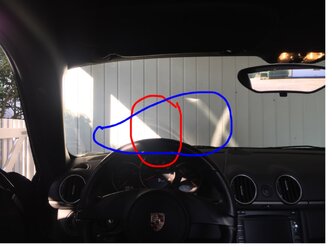

Die Unterschiede zwischen Setup B (deckungsgleich eingemessen) und Setup A (per Ohr korrigiert) sind wesentlich kleiner geworden als sie vor dem Reset und Neueinstellung waren, aber sie sind immer noch deutlich hörbar. Das korrigierte Setup A ist "schmäler" fokussiert auf einen Punkt, und das deckungsgleiche Setup B etwas breiter und diffuser. Dazu kommt noch das Gefühl, dass beim Setup B die rechte Seite eher Grundton-betont ist und die linke Seite etwas schlanker klingt. Man könnte es "bildlich" wie folgt darstellen (Wiedergabe von Breitband-Rosarauschen):
Rot = Setup A, korrigiert
Blau = Setup B, deckungsgleich eingemessen

Du machst dir ja viel Arbeit.
Aber ohne Beschriftung fällt es schon recht schwer da war zu deuten, zumal du ne ziemlich starke Glättung nutzt.
Da wird schon viel beschönigt.
Und irgendwie sieht es nicht so aus als würden die beiden Seiten sich addieren. :kopfkratz:
Grüße Micha :beer:
Ich will ja das Prinzip/Methode testen und aufzechnen, daher ist das Zeigen jeder kleinen Delle oder Peaks icht im Vordergrund -> grobe Glättung reicht und macht das ganze übersichtlicher.
Und das mit der Addition stimmt auch. Bedenke, das sich die "Additionsregel", auf die hier die Meisten denken, auf zwei gleich laute Signalle bezieht und sich von Bass (+6dB) zu HT (+3dB) verringert
Blau ist die Summe L+R (achte auf die Schittpunkte L mit R z.B. bei 120Hz, 460Hz, 9kHz,...)
