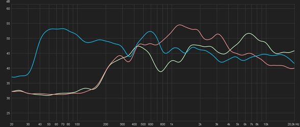

Und jetzt geht es ein Stückchen weiter. Ich hab versucht die Trennungparameter so zu bestimmen, dass einerseits die zu übetragenden Bereiche TT L/R und TMT/HT L/R ungefähr deckungsgleich sind, die Schnittpunkte jeweils bei der gleicher Frequenz liegen und die Flanken einigermasen Symetrisch sind. Das ganze noch noch ohne EQ-Korrekturen.
Bei der suche nach dem geeigneten Fc (elektrisch) habe ich mich an der gewünschten Senke in der Referenzkurve bei ca. 350Hz orientiert.
Nach dem ich einiges an den HP/LP Frequenzen für TT und MT/HT ausprobiert und angepast habe (asymetrisch/unterschiedlich für L/R), ist es mir gelungen eine Kombination zu finden die zu einer symetrischen "akustischen" Trennung führte.

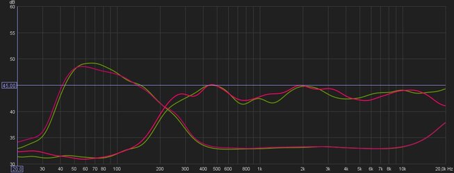

Hier zuerst die TT links und rechts (EQs noch nicht korrigiert)
das sind die MT/HT links und rechts (EQs noch nicht korrigiert)

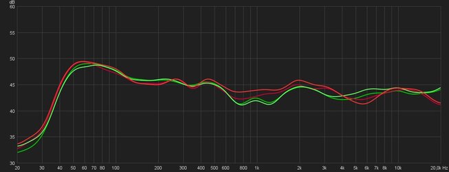

Und jetzt das Zusammenspiel TT+MT/HT.
Die Schnittpunkte liegen deckungsgleich, die flanken sind ziemlich symetrisch und die Addition liegt bei 5-6dB

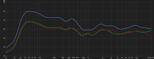

Als nächsten habe ich versucht die Gesamtpegel und EQs so anzupassen, dass einerseits die Kurven für TT und MT/HT jeweils L/R langsam deckungsleich werden und andererseits das Summensignal meiner Referenzkurve entspricht. TT ist fertig, mal schauen wie es weiter klappt.
BTW. die relativ starke Abweichungen in dem MT/HT zw Links und Rechts sind z.T. gewollt und selbst verursacht (Einstellungen/Anpassungen per Jumper auf der Passivfrequnzweiche). Ich rechne damit, dass ich die asymetrische Einstellung für die Ballance brauche und somit weniger an den EQs drehen muß)

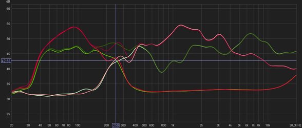

So sieht es aus nach dem ersten Versuch die Kurven für Links und Rechts grob deckungsgleich einzumessen
Die HiPass-Frequenz für für MT/HT auf der rechten Seite kann noch etwas angehoben werden

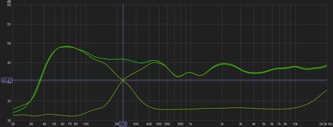

Hier die Addition links
und Addition rechts

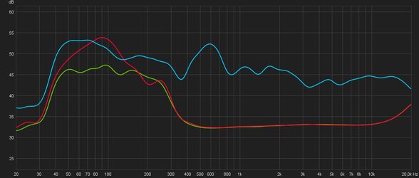

Wenn man beide Kanäle: Links und Rechts addiert, sieht es so aus (immer noch ohne Subwoofer)
Klanglich (tonal) ist es noch nicht ganz das, was mir gefällt, aber das Finetuning kommt noch.

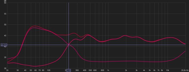

Ich habe es geschafft die "elektrischen" Trennfrequenzen so auszuwählen dass die Übetragungsbereiche "akustisch" einigermassen deckungsgleich sind.
So sah das gestern aus
Ich habe die HP frequenz für den rechten MT/HT noch mal um 50Hz angehoben, so dass jetzt die deckungsgleichheit noch besser ist (ein Bild dazu habe ich noch nicht.
Interessanterweise bin ich dabei auf deutlich L/R abweichenden Trennfrequenzen angekommen. Die aktuellen Werte sind:
TT HP Links = 50Hz /24dB
TT HP Rechts = 50Hz /24dB
TT LP Links = 250Hz /24dB
TT LP Rechts = 300Hz /24dB
MT/HT HP links = 450Hz /12dB
MT/HT HP rechts = 650hz /12dB
Die akustische Fc liegt bei 260Hz
Das ganze habe ich zuerst mit Rosarauschen, Einzelmikro (Stabmikro), statisch (nicht gewedelt), senkrecht, 10cm vor der Kopfstütze gemessen.
Ich habe diese Methode gewählt, um einerseits den Stand "vorher" zu dokumentieren/festzuhalten und ohne das Mikro zu verschieben/zu verändern, den Stand "nacher" auf die gleiche Art-und-Weise zu messen, und andererseits die ausstehende Impuls-/LZK Kontrolle mit dem gleichen mikro zu machen. Dafür wären meine "Doppel-Ohrstöpsel-Mikros" wahrscheinlich nicht geeignet.
Rauschen ist mir noch nicht aufgefallen, aber ich konnte seit gestern noch nicht viel hören. Ich werde jetzt das ganze "Abhörprogramm" durchziehen.
Was mich bis jetzt am meisten überrascht hat (und was ich mir z.T nicht erklären kann):
1. Nach der Einmessung war die Bühne sofort auf der Mitte des Tachos (und nicht mitte AB)
2. Ich habe an den Gesamtpegeln pro Kanal nichts nachjustieren müssen. Ich habe sie alle beim "Reset" auf Null gesetzt und so sind sie auch geblieben (perfekt, so will ich es haben). Früher waren die TT-Kanäle um 2-3 punkte abgesenkt.
3. Die akustische Fc=260hz liegt deutlich unter der elektrischen Fc, die eigentlich irgendwo zwischen den oben genannten 300Hz-650Hz liegt
