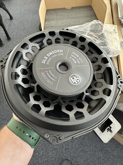

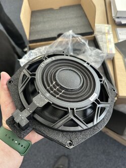

Neue Woofer von DLS für BMW.
Hatte Gelegenheit sie anzuschauen. Machen einen sehr wertigen Eindruck, Korb auf beiden Seiten bocksteif. Hörung folgt sicher irgendwann.

Komplett aus Aluguss? Sieht sehr wertig aus!
Gesendet von meinem M2012K11AG mit Tapatalk

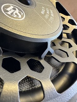

Der linke sieht aber nicht nach einem gusskorb aus 🧐
Das ist geformtes, dickes Blech auf der Oberseite und Kunststoffspritzguss auf der unteren Seite. Bei diesem Woofer in stabil und massiv ausgeführt.
Edit:
Ist wirklich Guss…

Schaut schon wertig aus, aber Junge Junge, das alles für nen Einbau in ne Trompetenblech Position mit undichten Kunststoffclipsen und komplett undefiniert offenem Gehäuse :hippi:
Ist ja wie nen McLaren nur für dir Innenstadt. :D

Ja aber das lohnt sich trotzdem. Gestern erst nen Kompliment für den Kickbass bekommen :Liebe: Die ESX Woofer sind ja auch ähnlich stabil gebaut und ich betreibe nicht annähernd den Aufwand wie Pepe :ugly:
Hab jetzt nicht geschaut, aber du hattest jetzt nen x1 oder x3 oder? -> je mehr Sitzabstand und größeres Volumen vor dem Untersitzbass. Dazu ne perfekte Phase und die Untersitzbässe knacken richtig geil. Die Kunststoff 2Ohm Harman im Mini kicken auch sehr fein.
Im 4er gabs kein "geil" mit den selben und anderen Chassis.
