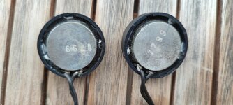

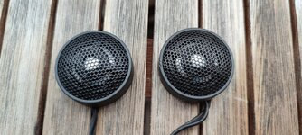

Als Hochtöner habe ich die Andrian A25 ohne Buchstaben. Habe nun gelesen man sollte sie leicht erwärmen und die Gitter abmachen, werde das auch machen. Sollte man hinter den HTs in den OEM aufnahmen was Sonofil bzw. Vergleichbares platzieren? Viel Platz soll da nicht sein im Bimmer.
Und weiß/erkennt jemand was + und - ist an den HTs?
