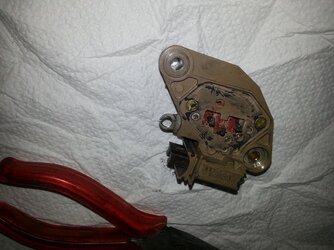

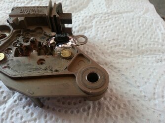

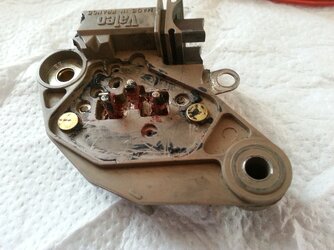

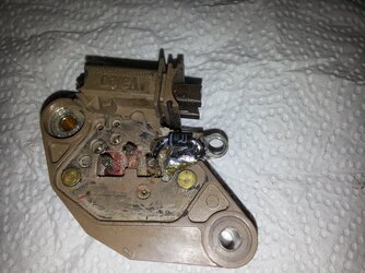

endlich habe ich Zeit gehabt den umgebauten Valeo Laderegler zu Fotografieren
hier paar Fotos von Diode einbau
gruss sebo

Interessant! Wie geht da der Deckel ab? Musstest Du Vergussmasse wegfräsen, war bestimmt ´n ziemliches Gefummel...?
Liefere doch bitte mal ein paar Details für Nachbauwillige :-)
hallo
die 3 stehende Kontakten sind mit Dichtmasse (schwarz) abgedichtet, geht mit scharfen Messer sehr schön weg.
Auf dem Foto der Rechte Kontakt hat einen schraub anschluss in Lima intern (dem schraub Anschluss sieht man auch ganz recht ausserhalb dem Kunststoff)
innen befinden sich Kupfer -Platten leiterbahnen (mit Kunststoff vergossen)
ich habe mit kleinen Fräser und Dremel den Kunststoff versichtig runter gefräst bis ich auch die Kupfer-Platte gekommen bin.
danach habe ich die Kupfer-Platte unterbrochen und mir einen schönen Löt Platz für die Diode gemacht.
alles schön entfettet, das Kupfer-Platte mit Messer Spitze angekratzt für gute Lötverbindung.
dann die Diode (richtig rum wie schon von dir erwähnt ) platziert und sauber Verlötet.
gruss sebo

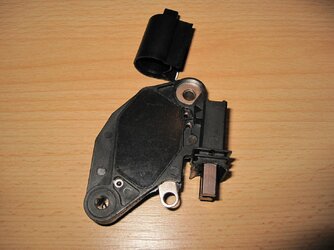

so sieht der Regler original aus

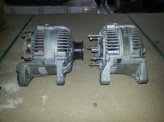

genauer Erklärung für den Umbau:

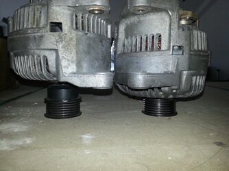

da es keine Stärkere Lima für einen 318i/318is und 316i Motor on BMW E36 gibts (6Zylinder passen nicht rein), habe ich einfach eine Lima
von BMW E46 318i die mit 100 Amper angegeben für den BMW E36 passend gemacht
auf den Fotos sieht man das von der Aufnahme und der Rimenscheibe alles ausser kleine Änderungen in Bauform gleich ist, also passt die Lima von E46 in E36 rein. Doch das Problem war mit den Laderegler der bei E46 Lima anderes mit dem Steuergerät verschaltet ist, und die Lima von E36 ohne Steuergerät Anschluss angeschlossen ist (B+ und D).
Dann kam ich auf die Idee den einfach die Dioden Platte von der E36 Lima auf die E46 Lima zu integrieren.
bei genauer Betrachtung habe ich gesehen das der Rotor und die Ständerwicklung anders sind , Grösser aufgebaut liegt daran das sie mehr Strom liefert als die von E36
Lima Rechts Original BMW E36
Lima Links Original BMW E46

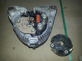

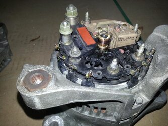

hier auf dem Fotos sieht man die fertig aufgesetzte und verlötete Dioden Platte mit umgebauten Laderegler
durch den Umbau habe ich jetzt stärker Lima mit 100A und den Originalen Valeo Laderegler
Foto Links neben der Lima Diodenplatte von E46 die auch anderen Laderegler hat.

Moin,
die Lötstellen sehen von hier aus ziemlich kalt aus...
Großer Kolben mit fetter Spitze vorhanden?
