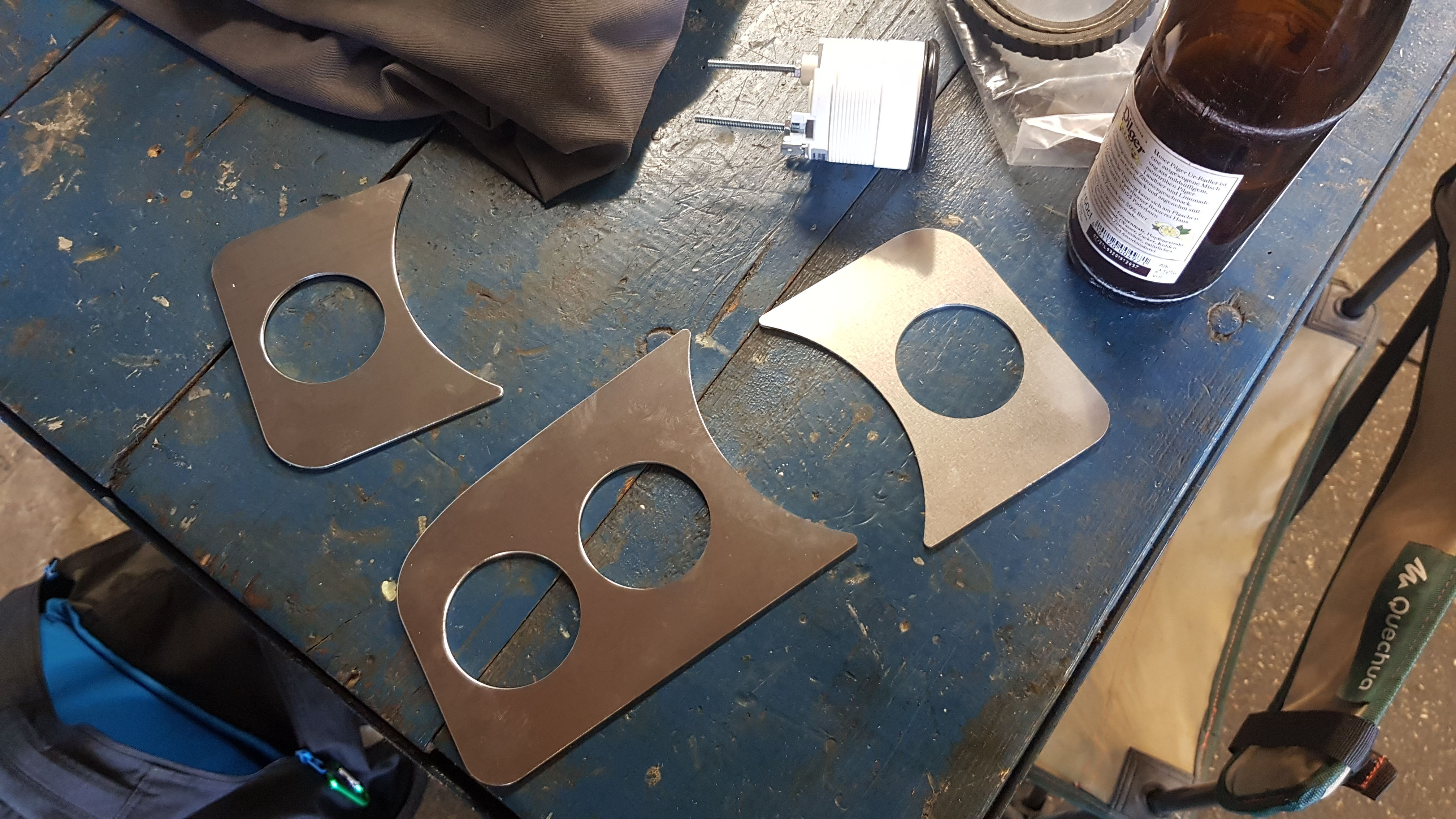

Für meinen Käfer habe ich zuerst Halter für Zusatzanzeigen gedruckt und diese dann gestern aus 2mm Alu gefräst. Das ging richtig gut, ich kämpfe nur mit dem Material, weil das Blech und die Unterlage nicht absolut eben sind. Aber das fällt nur beim gravieren und bei kleinen Fasen auf. Jetzt auch mal den Werkzeuglängensensor getestet und zum Schluss entgraten lassen.

Die Halter sind lackiert und eingebaut, sehen soweit super aus, der rechte passt nicht hundertprozentig. Ist aber echt okay.
Dann hatte ich die Gelegenheit ein wenig Alu fräsen zu üben. Das hat auch schonmal sehr gut geklappt, auch ohne Kühlung. Nur der Schlichtvorgang schmiert, aber damit kann leben, da findet sich noch eine Lösung.

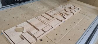

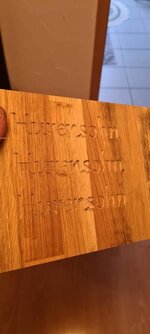

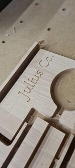

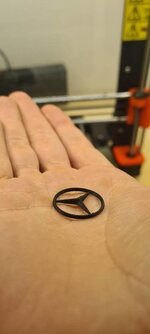

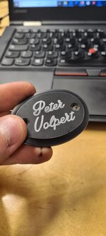

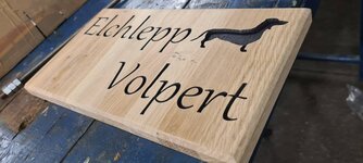

Dann noch ein paar Namensschilder Gravuren und Highlight: ein Spielzeug-Lkw, den der macone konstruiert und montiert hat. Der Mercedes-Stern ist aus dem 3D-Drucker.20201214_171052.jpg20201205_203733.jpg20201204_230016.jpg20201204_191404.jpg20201204_191359.jpg20201115_201208.jpg20201116_090200.jpg20201113_112727.jpgIMG-20201221-WA0003.jpgIMG-20201221-WA0000.jpgIMG-20201221-WA0002.jpgIMG-20201221-WA0001.jpg

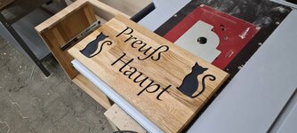

Für wen ist denn das besondere 3 Fache Türschild? :lolschild:

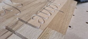

Die ersten Tests mit dem V-Nutfräser für Schriften. Hier sieht man meine besonders ausgeprägte Kreativität :-D
