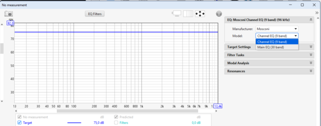

Ein Screenshot aus der soeben veröffentlichen neuen Beta-Version von REW:
Die zugehörige Mosconi Software wird Montag zum Download bereit gestellt und bietet dann einen automatischen Import der in REW berechneten Filter für Treiber und Gruppen-EQ.
Automatisch bedeutet dabei den direkten Import aus einer laufenden REW Instanz in die Treiber-spezifischen Filter oder den Gruppen-EQ. Kein File Export/Import, sondern Filter berechnen und per Knopfdruck in die Mosconi-Software importieren.
Die Filter in REW werden dabei exakt so berechnet, wie sie die Mosconi Software verarbeitet. Erste Tests ergaben eine sehr hohe Übereinstimmung der von REW vorhergesagten Resultate mit den tatsächlichen Meßergebnissen.
Wie immer muss dies allerdings nicht in 100% aller Fälle so sein, denn gerade wenn es um destruktive Reflektionen geht kann keine Software wirklich zaubern. Hier benötigt es weiterhin eine kundige Hand, um solche Problemstellen zu identifizieren und die Filter ggfls. an diesen Stellen zu bereinigen.

Grandios!!
Das nenne ich mal schnelle Umsetzung, und noch ergonomischer als erhofft 😍
Danke vielmals!!

Hauptsache die simulierten Filter werden von dem DSP genauso umgesetzt…der Rest ist Pech mitm Einbau und den Komponenten…dafür kann halt auch kein DSP was…
Das haben Frank und John Mulcahy zusammen ausgearbeitet wie das in REW sein muss, damit es 1:1 so ist wie in den Prozessoren. ;)
