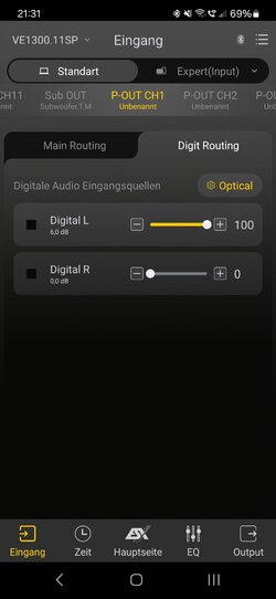

Dann bist du nicht verbunden. Leuchtet die lampe oben auf dem Bildschirm grün?
Wenn die Software geöffnet ist und man usb Kabel ansteckt wird automatisch der richtige dsp gewählt und sofort das Aktive preset übertragen.
Für Bluetooth Verbindung muss bei Android zusätzlich noch Standortdienste aktiviert sein.
