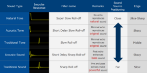

Folgendes: Bei meinem DSP lässt sich der DAC nicht umstellen. Stelle ich den z.b. auf Sharp Roll, und wechsel das Fenster, springt der auf ein x-bilibiges anderes zurück.

Weiterhin ist die Filter-Umschaltung für uns im Auto nur bedingt nützlich, sie ist wohl in Relation zum Hörabstand zu sehen. Der oberste Filter ist für einen kleinen Abstand zum Lautsprecher gedacht, desto weiter nach unten man in der Liste geht, desto weiter weg sollte man sitzen. Ich bin, bevor ich diese Info bekommen habe, aber auch so bei dem obersten Punkt hängen geblieben weil er einfach am ehrlichsten klang.
