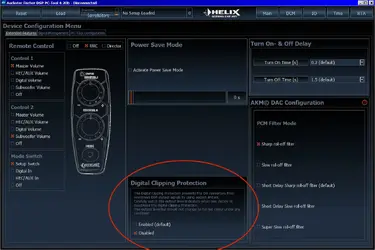

dann sollte das mal hier für alle festgehalten werden:
Wenn man im DCM Menu die Option 'Digital Clipping Protection' deaktiviert geht es wie es soll.
Warum das damit zu tun hat erschließt sich mir nicht aber Hauptsache es geht.
Können wir so nach 10tsd versuchen so bestätigen. Warum das Problem aber nicht bei allen DSP´s auftritt bleibt mir schleierhaft...
