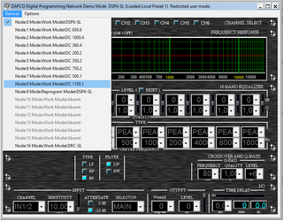

Das DPN 10.0.soundso läuft beim Öffnen alle möglichen Nods durch, der 1er (obwohl ich ALLE nach unten hab also auf 0 bin) leuchtet Grün, das kann aber auch eine Animation sein... und dann hab ich direkt den Bildschirm wie oben im Bild gezeigt mit EQ usw.
Da kann ich die Geräte auswählen, es fängt aber mit Nod 0 beim 500.1 an und geht dann alle durch bis einschl. Node 8, Node 9 zeigt nur Unavailable an... und da kann ich keine User auswählen. Da steht irgendeine "Login" Taste oben die aber ausgegraut ist. Ich kann an diesem System ÜBERHAUPT nichts machen. Ich kann alle 2, 4 und 6 Kanal Endstufen, den DSP und die 500.1 der DC Serie einstellen nur nicht meine. Egal ob "offline" oder verbunden.

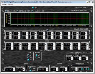

Dann hast du das falsche DPN. DPN ist die Benutzersoftware und für die alten DC brauchst du 1.41 oder kleiner. Sieht dann so aus:
Ja meines schaut genauso aus nur dass ich halt leider andere Auswahl bei den Nodes hab. Woher soll ich das denn bekommen diese Software? ich lad gleich mal Bilder hoch wie es bei mir aussieht, warte kurz
Die von dir gezeigte Version ist deutlich neuer. Die Voltage Senstivity gibt es für die alten DC nicht. Wie ich bereits oben schrieb, kann ich dir die 1.4 zusenden. Dann lies bitte auch einfach mal
Siehst du auch vom ganzen Layout, dass das eine andere Version ist und würde mich nicht wundern, wenn das alles nur die neueren DC sind, die in deiner Version angezeigt werden. Hoffentlich hast du nicht die Firmware der neuen DC aufgespielt, sofern das möglich ist.

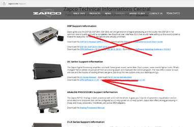

Also das hab ich laden können von Zapco... diese 3 Programme. Das erste war auf der Zapco Seite bei den DC Amps

Das Problem ist, dass eben diese 1.41 bei mir nur die reine Update Funktion bietet. Ich kann nichts anderes auswählen und nach dem Update des Verstärkers bleibt das einfach so.
