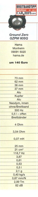

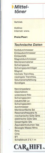

In der aktuellen Car&Hifi wurde dieser MT getestet.
Ích habe mal die Messung hochgeladen:
[attachment=2:3u3oi4r2]GZ 60 SQ.jpg[/attachment:3u3oi4r2]
Quelle: Car&Hifi 5/2012
[attachment=1:3u3oi4r2]GZ 60 SQ II.jpg[/attachment:3u3oi4r2]
[attachment=0:3u3oi4r2]gz 60 SQ III.jpg[/attachment:3u3oi4r2]

Wenigstens mal Klirrmessungen :thumbsup:
Ab 200Hz zwar nicht Einsetzbar aber ab 500Hz ohne Probleme, wie auch andere in der größe :)

Ich finde persönliche finde den kleinen GZ auch sehr interessant, habe mich dann aber auf Grund von Klirr Messungen und Wasserfall welche ich direkt von GZ bekomme habe, dagegen entschieden weil ich tiefer trennen wollte.
Den GZ würde ich wohl elektrisch eher um 500Hz trennen, oder höher was aber gar nicht so schlimm ist, da die wenigstens MT/BBs unterhalb richtig funktionieren und genügend Volumen in die Stimme bringen.

na die Messungen sagen schon einmal das meiste aus was Sache ist :thumbsup:
