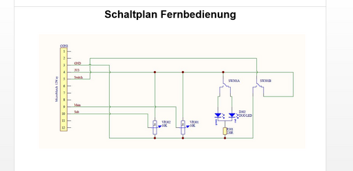

Weiß es gerade nicht zu 100% aber ich meine man muss auch einen 10kohm log und nicht lin verbauen. Und dann eben die richtigen beinchen an den richtigen steckplätzen. Hat benny mal hier ein schönes unmissverständliches bild u d glaube auch Video gepostet.
Also es lag mal wieder an mir und nicht an der Technik ;-)
Hab wirklich das poti falsch angelötet gehabt. Mann muss so ein Datenblatt halt auch mal genauer anschauen und nicht nur überfliegen... Jetzt funktioniert es jedenfalls so, wie ich mir das vorgestellt habe. Integration im Auto ist auch schon abgeschlossen - ich mach morgen mal ein Bild davon.
noch ein kleiner Nachtrag: irgendwas passt doch noch nicht so ganz. wenn ich das lautstärkepoti relativ weit zu drehe, höre ich sporadische knackser. wenn das poti weiter offen ist, hört man das nicht mehr. ist das poti selber vielleicht nicht ok?
Nimm bitte einen logarithmischen und keinen linearen. Kann dir gerne für günstig Geld einen meiner großen blauen alps schicken.
Finde die ganzen kleinen Schrott vom drehgefühl
drehgefühl ist vollkommen ok. die großen bekomme ich an der stelle leider nicht unter. aber danke für das angebot.
vll organisier ich mir aber die kleinen nochmal in logarithmisch.

Nach ausgiebiger Lesung des Threads bleibt für mich noch eine Frage offen (betrifft den P-DSP):
Kann die "Mode" Taste der orig. Fernbedienung ebenfalls selbst über den Micro Match belegt werden? (Wenn ja, weiss schon jemand was genaueres bzgl. eines passenden Schalters und der Pinbelegung?)
