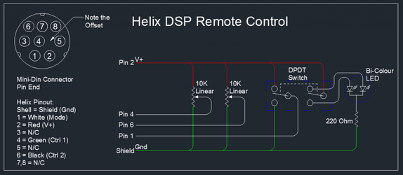

Servus Leute,
ich baue mir gerade ein eigenes, kleines Controllpanel für den Helix DSP. Für die Setup Auswahl nutze ich einen simplen Wechsler und eine Bicolor LED (rot/grün), um eine optische Rückmeldung für das aktive Setup zu haben.
Die Fernbedienung des Helix DSP arbeitet wohl mit 3,3 V Spannung, zumindest habe ich das gemessen. Demnach würde ich die LED für einen Strom von 20 mA mit 55 bzw. 65 Ohm beschalten. Allerdings wird in der unten gezeigten Grafik ein Widerstand von 220 Ohm benutzt.
Hat jemand von euch eine Ahnung wie das zu Stande kommt?

Da rechne nochmal nach. 5mm LEDs haben eine Stromaufnahme von 10mA (dunkel) bis 20mA (helles Licht).
Mit 3,3V / 220Ohm kommst du auf 15mA, also ein normal helles Licht. Du selber hast ja auch 20mA angenommen, das ist vielleicht was hell.
Ich habe leider kein Gespür dafür wie hell 50 bzw. 60 mcd auf einen Öffnungswinkel von 60° sind, aber wohl ziemlich hell. ;)
Hätte man aber auch selbst drauf kommen können, dass hier einfach die Helligkeit durch den Strom verringert wird. :ugly:
Ich habe einfach mit der angegebenen typischen Stromstärke gerechnet, passt für meine Anwendung wohl nicht so ganz.
220Ohm sind je nach LED etwas zu dunkel/Hell je nach Spannubgsabfall musst du ausprobieren.

Eine LED hat immer den Spannungsabfall von 0,7V. Den Strom regelt man über den Vorwiderstand.
Nö. Der Spannungsabfall ist je nach LED und Farbe unterschiedlich bei Rot ist der Spannungsabfall z.B. niedriger als bei Grün. Was du meinst ist wohl eine Diode und auch da stimmt es nicht. Siehe Diodenkennlinie bzw. Unterschiedliche Arten von Dioden.
Gesendet von meinem YD201 mit Tapatalk
Ok... ich bin von einer Standard 0.1€ LED ausgegangen. Und du hast recht, der Spannungsabfall ist unterschiedlich je nach Typ und Farbe. Ich lag auch etwas daneben mit meinen 0,7V.
Für rote LEDs habe ich auf die Schnelle 1,5V recherchiert. Was genau deine LED macht, weiß ich nicht genau.
Es gilt aber (3,3V - U_Durchlass) / 220 Ohm = I
Schaum mal wirklich da nach, wo du die LED bestellst hast und schaue, was die Durchlassspannung ist und was der angestrebte Strom ist. Dann bist du auf der sicheren Seite.
Ich tippe auf Rot=2,1V und Grün=3,2V ist so in etwa der Standard ;)

Nein, bei der LED sind es 2,0 für rot und 2,2 für grün. Ich probiere mal die 220 Ohm aus und passe bei Bedarf an.
Ich werde die LED nur sehr selten benötigen und schaue dann wirklich absichtlich drauf.
