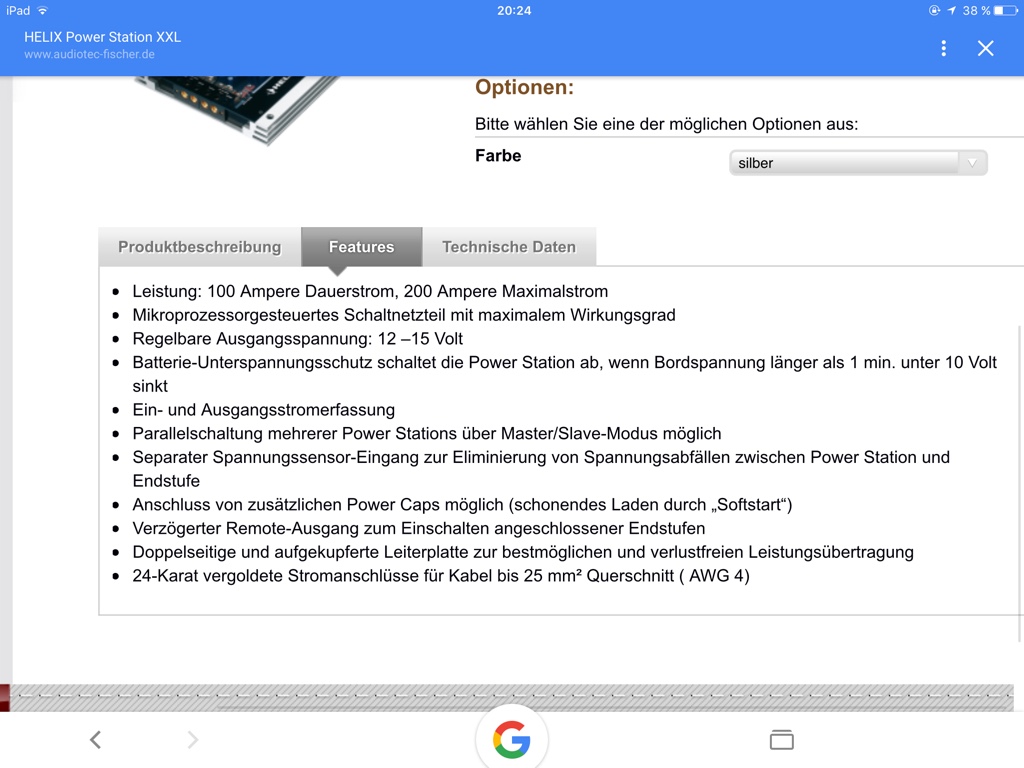

Ich habe es andersrum verstanden.
DSP schaltet die Powerstation und die wiederum die Endstufen
Die Verzögerung ist in dieser Kombination (zumindest nach beschreibung von XXL) richtig und gewollt -> siehe "Verzögerter Remote-Ausgang..."
Vielleich braucht die Powerstation so lange, bis sich die Versorgungsspanung stabilisiert hat.
Ich vermute dass der DSP selbst schon deutlich früher gestartet ist

So habe ich es auch verstanden, da steht ja auch zeitverzögert.
Da hat er ja seine Antwort schon, es liegt an dem XXL, nur muss er diesen Remoteausgang auch benutzen?

Vielleicht gibt es für die Zeitverzögerung einen Poti, denn 20 Sekunden halte ich für übertrieben lang.

Ja das kann man ja einstellen, tippe dann immer noch auf den XXL.

Zuruck zum Problem, ich vermute schliesslich, dass es so sein muss. Weil ich im DSP keine Einstellung gefunden habe, die mit der Verzogerung etwas zu tun haben konnte, wahrscheinlich der XXL wartet einige Sekunden bis sich die Spannung stabilisiert, dann laest er die Remote-Ausgang frei. Beim Einzunden des Motors dauert es manchmal wirklich 10-20 Sekunden. Ich habe probiert auch die Endstufe direkt zur Remote-Ausgang vom DSP anschliessen, aber mit keinem Erfolg, das heisst die Endstuffe muss allerdings auf dem Strom aus dem XXL warten. Am Anfang dachte ich, dass dieses Problem etwas mit dem DSP zu tun hat und vielleicht bin ich nicht der Erste.
