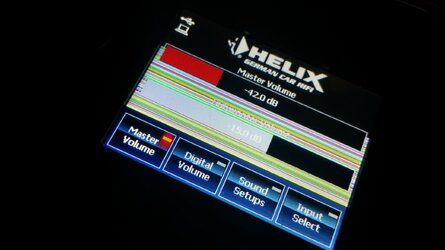

- Den Director Knopf habe ich schon zig mal in der Hand gehabt,trotz 2 Schrauben und etwas Leim
- Director Touch funktioniert nicht immer auf anhieb.
- Director Display hat ab und an Fehler.

Was sagt denn atf?
Die wollten den Director ja vor Ort haben,jedoch muss der Dsp auch dahin,wenn schon denn schon...
