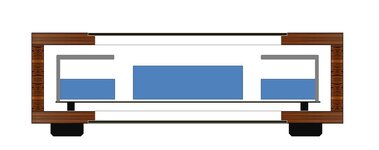

Bist du dir sicher, dass dir der Platz in dem Holzgehäuse genügt? Wie realisierst du die KÜhlung der Module? Bei 400W muss auch ne Digitale Endstufe einiges am Wärme wegbringen ...
Ich habe mir das noch mal aufgezeichnet: schwarz ist Lüftungsitter, grau ist Radiatorblech. Drumherum ist genug Luft um ggf. sogar einen kleinen Lüfter einzubauen (was ich nicht glaube, dass man es braucht)
Die Kunst besteht jetzt darin, die Lüftungsgitter sauber versenkt einzubauen. Das wird meine "Schreinergesellenprüfung" sein :-)

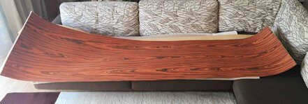

Wenn man nicht über die passenden Profiwerkzeuge verfügt (um z.B. die Platten auf Gehrung zuzuschneiden), muß man einiges durch mühsame Handarbeit kompensieren.
Es geht los mit dem fummeligen Furnieren von den kleinen Frontleisten
Jede einzelne Leiste muß ausgeklinkt werden, damit die Platten sauber verklebt werden können.
