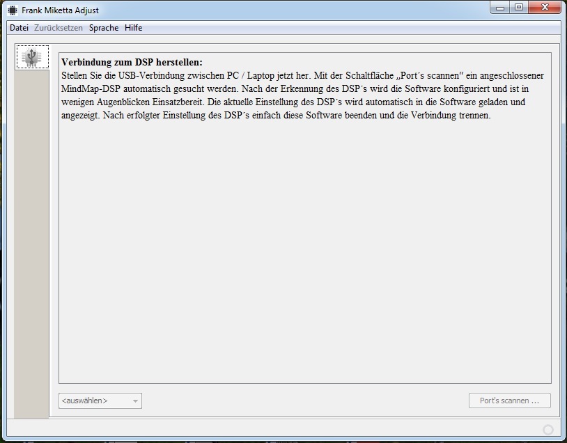

ich probiere gerade einen MM ans lauen zu bekommen.
Java 32 bit ist installiert und auch die RXTXcomm.jar und die rxtxSerial.dll in die entsprechenden Ordner kopiert.
Das Adjust startet auch und ich bekomme die Meldung "found diviice on Port com3".
Aber dann bleibe ich an diesem Fenster hier hängen:
Jemand eine Idee?
Gruß Thies
