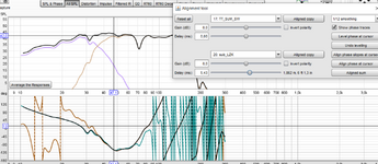

kannst du das evtl. nochmal mit anderen Worten sagen? Ich verstehs nicht so ganz.Merkwürdig, wenn man davon ausgeht, dass vorher Laufzeit 0 auf allen Kanälen ist...dann wäre das nicht kausal...
Dann könnte ggf. hier eine Diskrepanz zum Timing hörbar sein...

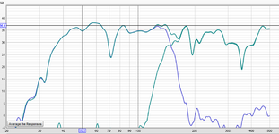

das wird nix, ich hatte gestern schon versucht per Pegel nur die Tieftöner wieder "in die mitte" zu schieben - geht nicht ist zu viel Unterschied.Die Bühne danach dann per Anpassung des Gains in die Bühne schieben und Probe hören.
Ich hab das so noch nicht gemacht, aber wäre doch mal ein Experiment wert.
