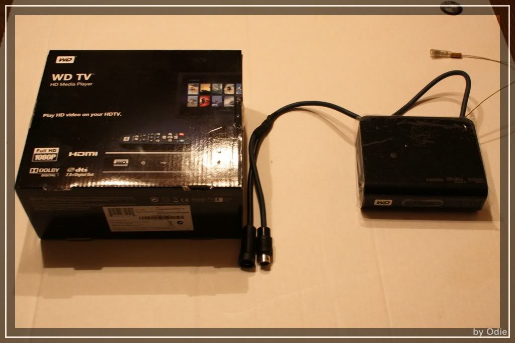

habe vorhin Info bekommen das heute der Postbote ein Paket von einem Hr. Frank M aus C für mich abgegeben hat.
Wenn der Arbeitstag rum ist gibts Info ob der paketinhalt das ist was ich vermute :beer:
Markus
Es war so wie vermutet
ER ist da :bang:
nach nem Quick n Dirty Install hab ich bischen damit gespielt
leider hab ich noch paar Probleme mit den Einstellungen, aber damit werde ich mich morgen beschäftigen
Markus
na das freut mich für dich - und für uns natürlich auch weil wir hoffentlich bald nen Erfahrungsbericht bekommen :beer: . Für was ist denn der zweite Stecker an dem Gerät? Ist das Ai-Net-Ein-und-Ausgang oder ist der für den Video-Anschluss?
Franz
Hallo Franz
Der 2. Stecker ist ein AI-Net eingang, damit ich CD-Wechsler und den HDD Adapter an den PXA anhängen kann,
ohne das ich beide über nen KCA-410C führen muss
ist quasi eine "Special Edition" (ev. wird die Frank auch noch offiziell anbieten) für mich, da ich den CD-Wechsler unbedingt beibehalten will
die normale Ausführung hat nur einen AI-Net Anschluss.
Video geht wie beim Anschluss ans TV Gerät - Video Out Buchse via Cinch in die IVA Blackbox.
Audio via Toslink optisch in den PXA

aaaaaaaaaaaaaaaaaalso
AI-Net Stecker in den AI-Net Tonunterbrecher (wenn der nicht vorhanden is direkt in den AI-Net Anschluss vom PXA)
Videokabel an die IVA Blackbox
Rem am HDD-Adapter mit Remote Out vom 4-Poligen Zusatzstecker der IVA Blackbox
und via Toslink in den PXA
Install done !

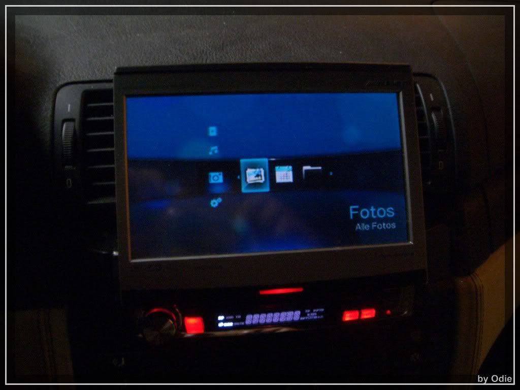

Radio an und der Startbildschirm präsentiert sich verheißungsvoll am IVA
soweit so gut
da meine o.g. Probleme darin bestehen das ich das ich am IVA noch keine Einstellung gefunden habe das die Befehle vom Touchscreen
vom Adapter ausgeführt werden habe ich für die Navigation die Fernbedienung des Adapters genutzt.
Dies funktioniert Einwandfrei
Adapter ist im Kofferraum montiert, FB Befehle werden von der Monitoreinheit des D310R empfangen und via AI-Net an den Adapter weitergegeben
sieht dann in Aktion so aus:
Habe ganz bewusst die Einstellung des WD-Adapters auf Ordnernavigation gestellt, da ich diese bereits vom IAMM gewohnt bin.
Reaktionsgeschwindigkeit des Adapters ist sehr gut, kurze Ladezeiten
z.B. der angespielte Ausschnitt von Cars ist verglichen zum IAMM in 1/3 der Zeit geladen
Der Imho grösste VT gegenüber dem IAMM ist der das im Musikmodus wenn ich vom Abspielmodus wieder in die Ordner-navigation wechsle
der zuletzt angewählte Titel weiter wiedergegeben wird :thumbsup:
Erst wenn ich einen neuen Titel anwähle wird die aktuelle Wiedergabe beendet.
Im Videomodus wird hingegen die Wiedergabe beendet wenn man in den Ordner zurück wechselt.
Video ohne Bild is ja auch bissl sinnlos
von der Tonqualität konnte ich in der kurzen Zeit bisher keinen Unterschied zum IAMM feststellen
ausser das vll. minimal weniger Grundpegel da ist, aber ob ich nun auf 21 oder 23 stelle ist herzlich egal.
