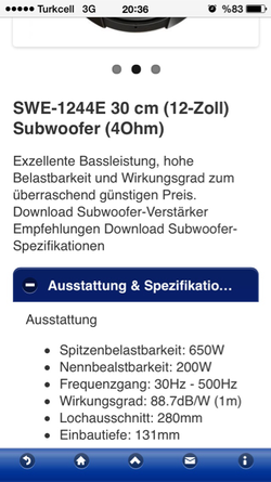

http://www.hifilab.de/hifilab/pdf/swe-1243-baubuch.pdf
250 oder 400 Watt ... würd ich erstmal gar nicht drüber nachdenken ... Soo viel macht das nicht aus
Also in der Alpine Bedienungsanleitung steht sowohl beim SWE-1243e als auch beim SWG-1244 --> 250/800W
aber eigentlich ist es doch Wurst er wird an deiner PDX gut funktionieren!
Deine Ohren (oder je nach Gehäuse auch die Nase) sind ein besserer Indikator wann es zu viel ist, als irgendwelche Zahlen!
