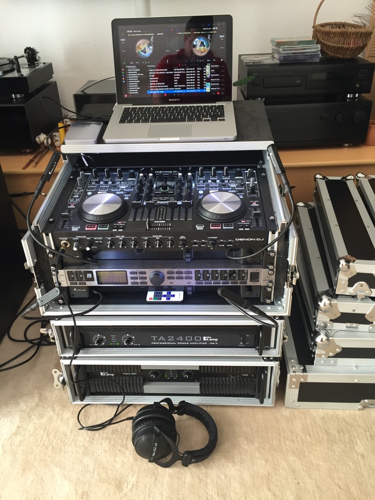

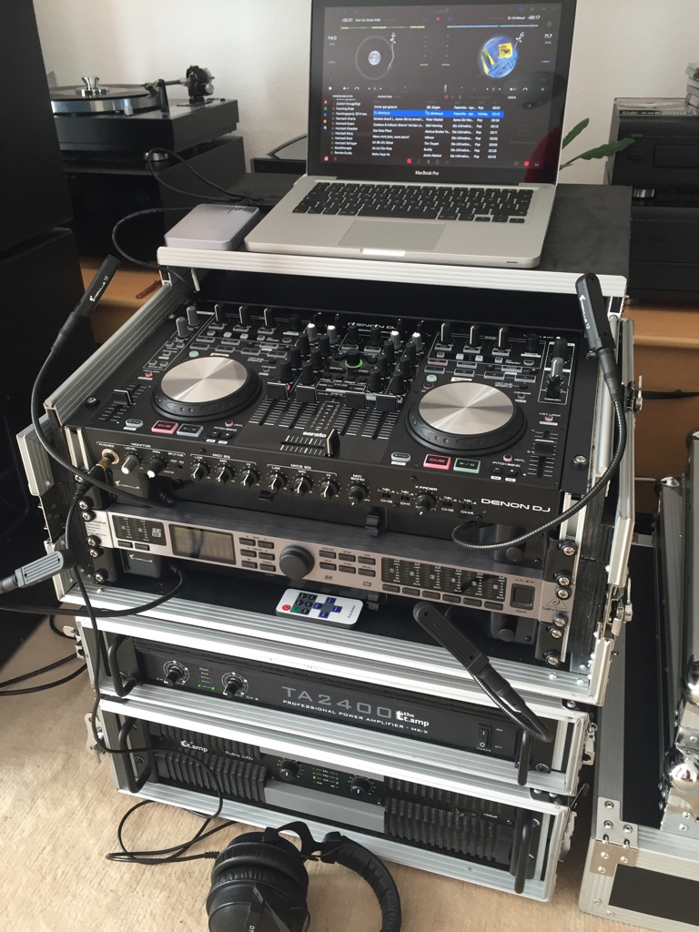

Ich habe gestern das Controller-Case bekommen. Es ist sackschwer (15 Kg) und beim Tragen etwas unhandlich.
Trotzdem werde ich es behalten und als "Zentrale" ausbauen.
Den Denon Controller habe ich bereits eingebaut.
Darunter sitzt das Stairville Racklicht mit LED/Dimmer/Schwanenhals und darunter der DCX2496.
Eine Höheneinheit ist noch darunter Platz. Da ist bisher eine Rackblende montiert, aber ich habe schon ein zweites Stairville Racklicht mit Dimmer/LED/Schwanenhals (zusammen mit 0,5 Meter kurzen XLR-Kabeln) geordert :-)
Zusätzlich kommen oben neben den Controller noch weiße dimmbare LED-Stripes ins Case geklebt.
Damit man von der Seite der Gäste nicht so ins Case hineinschaut, suche ich noch nach etwas schwarzem Molton, der als "Vorhang" von der Laptop-Halterung herunterhängen soll. Wenn jemand Reststücke von schwarzem Molton hat, bitte bei mir melden.
Dann müßte ich das Gelumpe noch verkabeln, Mikrophon-Kabel verlegen und für das zweite Mikro den Funk-Sender und Stromverkabelung reinbasteln. Dann dürfte das "Monster" fertig sein :-)

kleiner Hinweis, ich würde Geräte, wenn's nicht unbedingt sein muss, nicht "hängend" waagrecht im Case verbauen. einmal zu kräftig abgesetzt und die sind im Eimer.
Habe auch schon verbogene DCX gesehen...
Alternativ hinten abstützen

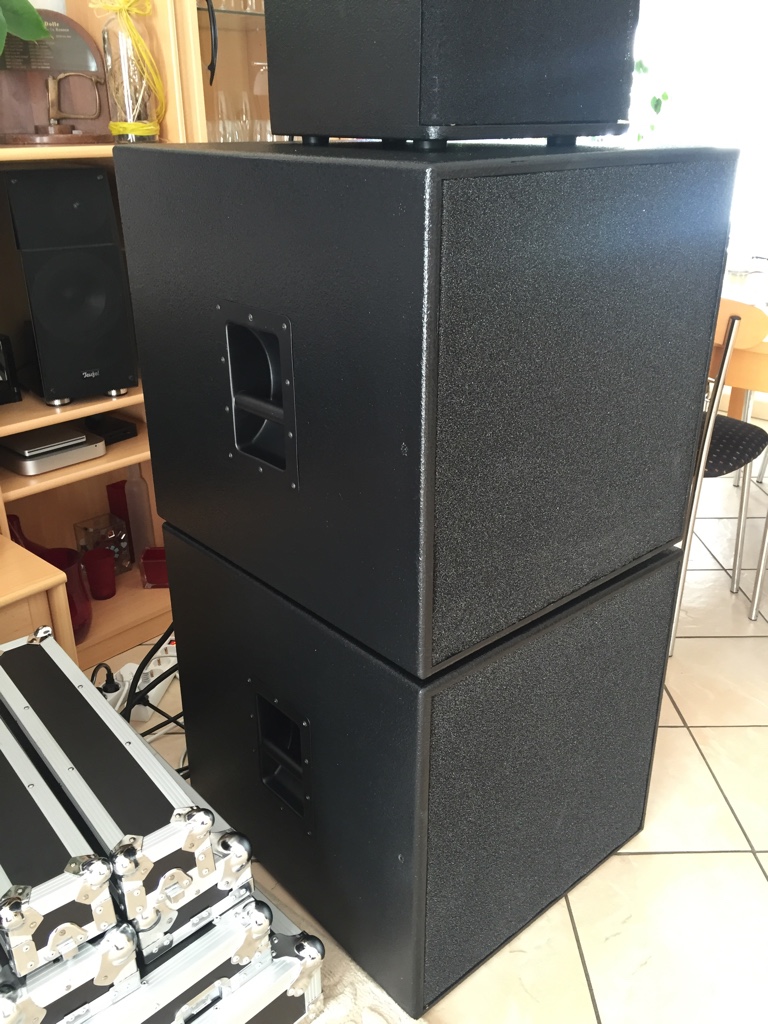

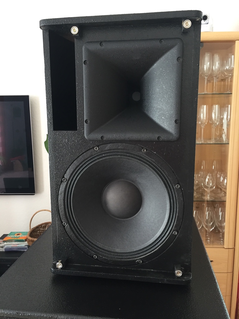

Die Lautsprecher sind zum Testen mittlerweile ins Wohnzimmer eingezogen, um damit ein wenig zu experimentieren.
Die vier Achat 118 sind ersteimal wieder ins Gartenhaus gewandert.
Anbei mal ein paar Bilder (ohne den DJ-Tisch):
Sven
Wenn da ein Mücke in das Mikro hustet, da denkt man, es kommt ein Donner :-)
Das hätte ich auch gern, für die gewisse 5 Min zum Abreagieren :-)
Schade nur, dass der Kollege mal gar nicht mit dem Klang einverstanden ist...von der Optik her, sind die Tops PS-12er, wenn es die Jobst-Version mit gemoddeter Weiche ist, dann sollten die IMHO mit etwas EQing ordentlich klingen - was man im Wohnzimmer mit 2 Metern Abstand aber auch schlecht beurteilen kann...
