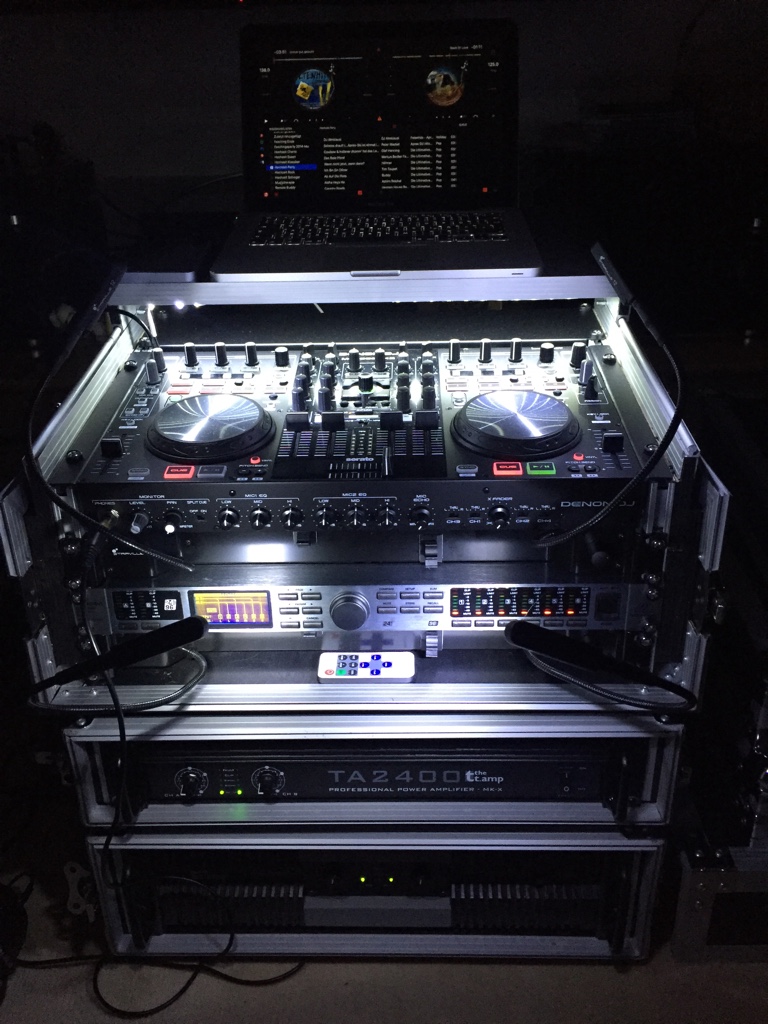

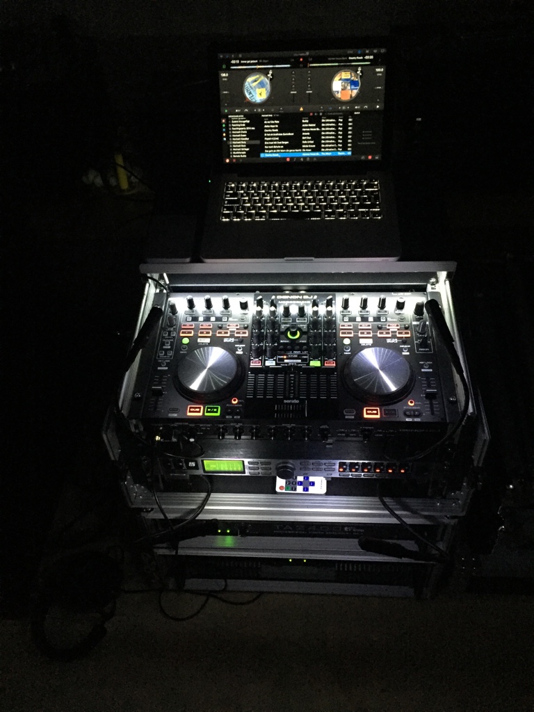

Und noch einen kleinen Night-Shot mit voll aufgedrehtem Licht
Und einmal mit allem Licht an, aber heruntergedimmt:

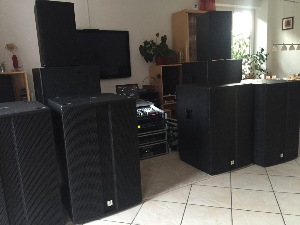

Ich finde, dass die Selbstbau-Lautsprecher ohne ein Marken-Logo optisch immer ein wenig "nackt" wirken.
Ich habe deshalb mal sechs selbstklebende Schilder "SP Audio" (silberner Kunststoff mit schwarzer Laser-Gravur) in Auftrag gegeben. Das Auge isst ja schließlich auch mit :-)
Rein klanglich gewöhne ich mich an die Teile.
Sie sind halt auf "live" und "auf die Fresse" abgestimmt (@playitloud: das sind die JL-Sat12 mit den Original Jobst-Weichen).
Wenn man den Subs mit ein wenig EQ/Bassregler-Anhebung auf die Sprünge hilft, ergibt sich insgesamt ein "dynamischer Sound" und auch ein nicht mehr bass- und grundton-armer neutraler Flat-Sound.
Die Subs laufen derzeit nach Jobst-Vorgabe von 38-111 Hz.
Es ist allerdings noch nicht das komplette Jobst-Setting für zwei JL-Sat12 und vier JM-Sub18N im DSP eingegeben.
Die JL-Sat12 haben eine hohe Auflösung/Durchsetzungskraft im Vergleich zu den EV ELX115, die einfach nur matschig und breiig dagegen wirkten.
Mit anspruchsvoller audiophiler handgemachter Singer-Songwriter-Musik klingen die Jobst-Tops nicht wirklich gut, aber hey es ist PA und kein HiFi.
Meines Erachtens sind die Achat 118 Stummelhorn-Bandpässe noch mal ein Stück satter und mächtiger als die Jobstis, aber mit 208 Kg (versus ca. 120 Kg bei Jobst JM-Sub18N) und 55 x 85 x 68 cm (versus 55 x 55 x 62 cm bei Jobst JM-Sub18N) eben auch noch unhandlicher.
Ich werde die Achat 118 verkaufen (schnief..) und das Jobst-Set behalten.

zeig mal die Tops rundrum. das sieht auf den Bildern aus, als wären das keine MuFu Gehäuse?!
ansonsten sehen Tops sowohl als auch Subs nicht schlecht aus! sind die Griffe am Sub versenkt? haben die Tops keine Griffe?
Als Seting kannst du auch mal, wenn dir das Jobst Setup nicht so zusat folgendes probieren:
Subs lowcut bei 38Hz 24dB LR, 40Hz +4dB, LP 95Hz 18dB BW, Tops HP 111Hz 18dB BW
damit rennt mein Setup sehr fett und gut. Ist aber auch viel Geschmacksache

Die Tops haben hinten oben an der Kante nur einen großen Griff. So wie die Tops, die schon mal bei EGay Kleinanzeigen drin waren und von Dir zerrissen wurden :-)
Zum Tragen ist der eine große Griff hinten recht praktisch.
An den Tops sind hinten und zusätzlich unten Speakons dran. Das ist praktisch für Aufstellung und Hochständer.
Die Metallgriffe an den Subs sind nicht versenkt (aber abgedichtet), liegen aber auch kaum auf.
Innen ist alles sauber in 15 mm Birke MPX gearbeitet. Die Gehäuse sind sehr dick mit Warnex besprüht worden (angeblich vier mal).
Der Stephan, der sie gebaut hat, hat (angeblich) schon mehrere Hundert Bausätze von Jobst zusammengebaut und sich dafür für 14 TEUR Maschinen gekauft. Das sah auch vor Ort glaubwürdig aus.
Nun hat er Ärger mit Nachbarn, die haben ihm das Amt auf den Hals gehetzt :-)
Trotz der schon recht semi-professionellen Bauweise ist die Industriequalität der Achats schon eine andere Hausnummer. Insbesondere das Gitter, die gefrästen Schriftzüge und die vielen versenkten Halterungen sind da wirklich klasse.
Bei den Selbstbau-Jobstis vermisse ich zwei Dinge: Die Subs haben leider keine Hochständerflansche und keine Stapelfräsungen.
Auf Letzteres kann ich noch verzichten, aber die Hochständerflansche benötige ich, allein schon häufig aus Platzgründen, wenn separate Stative nicht mehr passen.
Ich habe zwar eine einfache Bosch-Oberfräse, aber ich habe keine Idee, wie ich die Flansche optisch ansprechend später versenken kann.

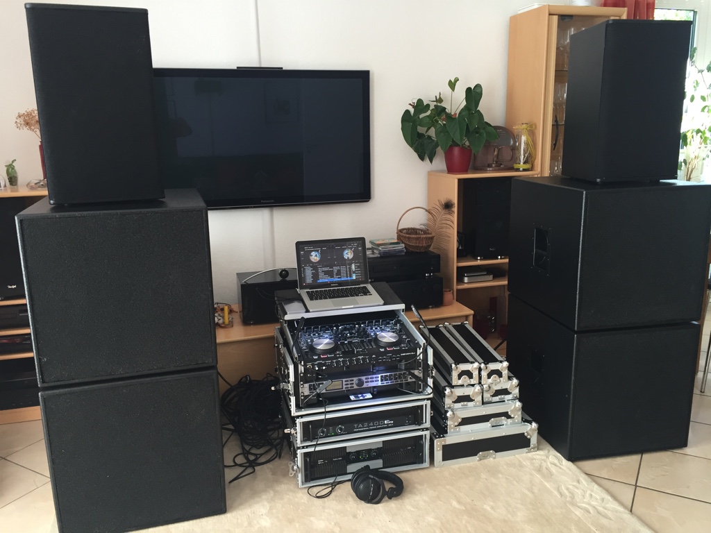

Wir haben die vier Achat 118 Subwoofer noch reingeschleppt.
Die sind groß, aber auch mal sehr geil. Die klingen richtig satt, saftig und fett tief.
Da kann ich bei den Jobst an der Trennung und am EQ drehen, wie ich will, aber sie werden nicht so wie die Achat.
Die Musik macht mit den Achat einfach Spaß.
Zitat von unserem Sohn: "Die spielen einfach viel tiefer."
Jep, das tun sie.
Der Sound der Achat im Gehäuse der Jobst, das wär's :-)
Sven
Zum Glück habe ich ausreichend Speakon-Kabel da, um mal schnell hin und her zu stecken.
Es ist unglaublich, aber im Wirkungsgrad (und in der "Mächtigkeit des Klangeindrucks") sind bereits zwei Achat-Kübel den vier Jobst überlegen. Die klingen erst mit per EQ aufgedunsenem Freqenzgang so mächtig wie die Achats.
Mit vier Achats haben die vier Jobst dann im Würgegrad gar nichts mehr gegenzusetzen.
Bitte nicht falsch verstehen, die vier 18er Jobst Subs sind bestimmt keine schlechten Bässe, aber man wünscht sich ständig ein paar Subwoofer :-)
Fu*k, was mache ich jetzt bloß?

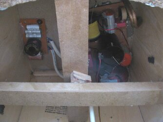

ich war natürlich neuGIERig und habe in die Jobst reingeschaut.
Die Rückwand ist durch zwei Bretter versteift und die Seiten durch die vier Bretter, welche die BR-Öffnungen bilden.
Keine Undichtigkeiten, keine Strömungsgeräusche, keine Verpolung und insgesamt ein durchdacht versteiftes Gehäuse.
Das ist alles ganz gut konstruiert und auch umgesetzt.
Trotzdem haut der Achat mehr volles Pfund rein :-)
Das etwas größere Bandpass-Stummel-Horn Gehäuse kann einfach mehr als das einfache kleinere BR Gehäuse mit dem "besseren" Chassis.
Sven
naja, hochkante Bretter auf den Wänden sind nicht der Versteifungs-Weisheit letzter Schluß, genausowenig Ringbretter, auch, wenn viele Halbwissende das so machen. Da helfen nur 10% außermittige Kreuzstreben aus längs gewachsenem Holz. Um die nachträglich reinzuleimen, muß man die ca mittig 45° durchsägen und mit viel Konstruktionskleber und ner kleinen Schraubzwinge an der 45° Klebestelle auseinanderdrücken, damit das nachher spielfrei hält. Ich hab das in eigenen Konstruktionen (die die hochkanten Bretter drin haben) nachträglich so gemacht und es hat deutlich mess- und hörbar einen klareren, präziseren "Auf-die-Nuss-Bass" gebracht. Hätte ich selbst vorher kaum für möglich gehalten.
Kreuzstrebe-korr.jpgdas ist kein perfektes Beispiel, aber ich dokumentier sowas eher nie...
Der Streben-Trick mit den 45° ist genial - und einfach. Kommt auf jeden Fall auf meine Ideen-Liste.
