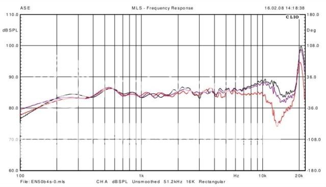

Hier ist der Frequenzgang des EN50B4:
Ab 14 kHz fällt der Superhochtonpegel ab. Den Bereich linear um 2-3 dB anheben, dann passt es mit dem Glanz. Wie gesagt, was der BB ganz oben nicht perfekt drauf hat, ist die präzise Rausschälung von feinsten Nuancen. Nicht destotrotz hört man einiges an Details, was mMn schon ausreichen kann. Ich werde noch einen Notch-Filter einbringen und damit die schmalbandige Resonanz um ~20,5 kHz eliminieren. Der Prozzi der ONE120.4DSP macht ALLES möglich! :thumbsup:

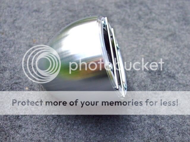

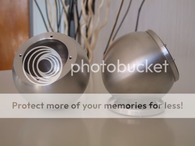

Teste auf jeden Fall eine tiefere Trennung. Der Exact kann den unteren Mittelton sehr schön wiedergeben. Die Originalkugel hat aber doch deutlich weniger Nettovolumen zu bieten. Seitlicher Formvergleich:
