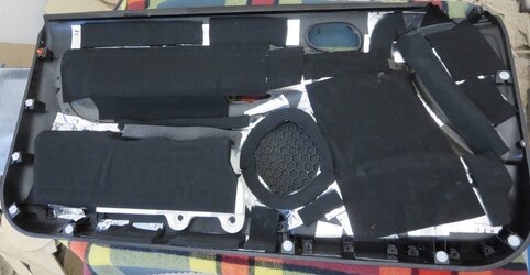

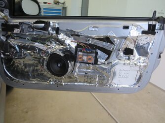

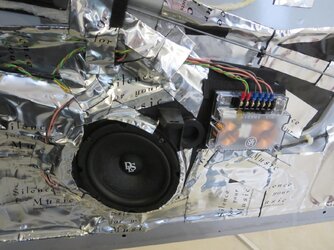

Hier mal eine schnelle Lösung von mir:
Sieht gut aus, wie hast du das große Loch versteift?
Genau der ist es. Wenn du nur ganz wenig zum kleben nimmst, müsste das schon gehen. Vorher den Lack mit Spüli o.Ä. fettfrei machen.
