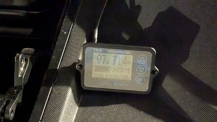

Meiner zeigt an, ob's rein oder raus geht, immerhin. Der blinkt ernsthaft mit der Hintergrundbeleuchtung, wenn geladen wird. Find ich jetzt nicht so praktisch, für's Auto..

Ob dein Batteriemonitor das anzeigen kann ist unklar, habe ich weiter oben geschrieben, dass die sich kalibrieren sobald der Strom sehr gering wird. Also kanns sein, dass der dann einfach nach 10min 1A auf 74,0Ah und 100% springt, obwohl du nur 15A reingeladen hast. Kann so sein, wäre für mich nicht verwunderlich, muss aber nicht so sein. Hier hilft dann nur ständig manuell schauen, bevor es umspringt.
Lt Anleitung macht der ausschließlich saldierende Messungen - also wie Kontensaldo, rein, raus, plus, minus - wenn man die maximale und minimale Spannung nicht angibt. Werde ich ja sehen.

Eben gerade. Ist sogar wieder mehr geworden, haha. Es scheinen die 12,3 V gestern arschknapp vor 12,4 V gestanden zu haben und es scheint in diesem Bereich leicht zu schwanken. Der Wagen scheint zumindest nicht die Batterie leer zu saufen. Das ist ja schon mal gut.
