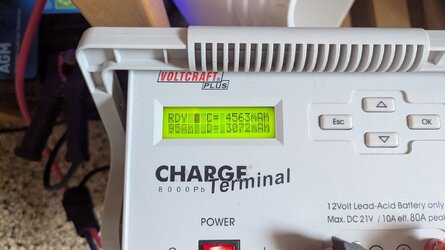

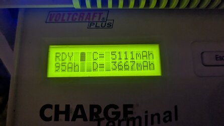

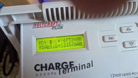

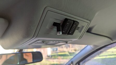

Ich beobachte den Wagen ja seit Samstag. Wie in dem geposteten Bildern zu sehen, ist die Spannung von 12,4 V am Samstag über kurze 12,3 V wieder bei 12,4 V gelandet. Ohne eine zweite Nachkommastelle ist's schwierig genau zu sagen, aber das sollten so 3/4 der Kapazität sein, was ich (leider) völlig in Ordnung finde, für einen Akku in Nutzung.
Daher scheint es mir nicht am Wagen zu liegen, hatte ich aber meine ich, auch schon geschrieben.

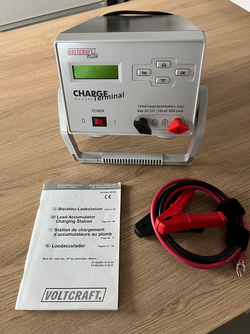

Nachdem ich mich nun auch noch ein wenig in das Thema Sulfatierung eingelesen habe (nimmt das auch mal ein Ende? :ROFLMAO:), habe ich mir einfach mal einen Desulfatisierer bestellt.
Ausschlaggebend war die Erklärung, dass es einfach richtig fetzige Hochspannungspulse braucht, um gezielt die Klumpen, die sich da gebildet haben, zu zersetzen. Das wird ein Ctek mit der geringen Spannung eher nicht zufriedenstellend schaffen. Als Zeitrahmen ist da mal locker 'ne Woche angegeben und es steht eh eine Woche "Landurlaub" an, bei dem ich mich intensiver mit dem Stromthema beschäftigen werde. Na mal sehen: Snake-Oil oder gute Technik, ich bin gespannt...
Wen's interessiert: Es gibt zu dem Gerät leider keine Anleitung (Zeitgründe), aber es entspräche wohl ziemlich 1:1 einem Gerät, dass dort auch mal vertrieben wurde und man könne getrost dessen Anleitung zu Rate ziehen. Für den Preis ist es mir den Versuch wert.
