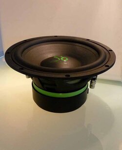

hier wie versprochen exklusiv die ersten Bilder des SO 250 2x2 . Ich denke das wir ihn ab Februar liefern können.
67mm dual 2 ohm spule, 30er WB , doppelmagnet 10mm Polplatte , DKM Sicke mit PSP Membran mit Beschichtung...
hier ein paar vorläufige Werte: Qts 0,49 Vas 35L Fs 29 Xmax 11

:thumbsup:
Gibts schon einen angedachten/gestrebten UVP?

Das bedeuten die Abkürzungen DKM und PSP?
Habt ihr bewusst einen Korb ohne eine Hinterlüftung der Zentrierspinne gewählt?
DKM heißt Dr.Kurt Müller und PSP sind die schichten der Membran (Sandwich)
er ist hinterlüftet sieht man nur leider nicht auf dem foto, sind sogar relativ große Öffnungen im Korb (10 x 20mm)

Ja, O.K. ich hatte mich auch schon gewundert, weil es diesen Korb mir und ohne Belüftungsöffnungen gibt.
Gibt es bewusst nur nen 10"?

399.-€ für einen relativ "konventionellen" 25er ist aber mitlerweile schon eine echte Hausnummer wenn man bedenkt das es einen ETON HEX für 269.-€ UVP gibt.

ich staun auch ein bisschen über derartige preisgestaltung... aber ist ja auch die "wunschvorstellung" ;)
spannend wäre auch was das besondere an DKM und PSP ist !?
von den bildern her kann man nix ausmachen, was imho einen extra namen rechtfertigen würde...
(ausser natürlich der verkaufsfördernde marketing"wahnsinn"... :keks: )
Dr Kurt Müller ist ein langjähriger, sehr renomierter Herrsteller verschiedener Bauteile von Lautsprechern.
Bevorzugt Membranen und Sicken.
Eigentlich sehe ich das fast als Standardt für MADE IN GERMANY Lautsprecher mit nicht exorbitantischen Hüben.
PSP hört sich halt mal nach was anderem an, ob es das im Bassbereich so rausreist wo es auf das Kolbenschwingerprinzip ankommt wird sich in der Praxis dann zeigen.

noch ist er ja nicht fertig, ja erstmal ist nur der 10er geplant da er meiner ansicht nach der unversellste ist was Volumen, FS, und Pegel angeht.
ich denke das der Preis für ein "Made in Germany" Chassis wirklich o.k. wäre, klar kostet ein eton 270,- aber ein brax 700,-und da gibt es noch einige dazwischen, neben der Kostmetik gibt es auch technische Unterschiede und wenn ich mir die TSPs ansehe und etwas rechne dann sieht man das auch recht deutlich, also abwarten in 3 wochen weiß ich mehr dann werde ich berichten.
hätte ich fast vergessen: DKM Sicken sind sehr neutral was Temperatureinflüsse angeht (sehr wichtig bei nem Woofer da die Federsteifigkeit sonst variert was ein optimales Zusammenspiel zwischen Sicke und Spider verhindern würde) und natürlich die sehr gute Langlebigkeit dieser Sicken. Leider kosten diese Vorteil Geld, so liegt diese DKM (SR) Sicke locker beim 3-4fachen einer Asia (Y) Sicke.

Ich finde die grüne SO Schrift vorne wirkt etwas billig.
Hätte man meiner Meinung nach etwas dezenter machen können.
Dann sieht es auch hochwertiger aus. ;)
