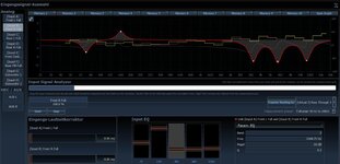

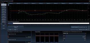

Ich mache hier mal weiter mit einer Frage zum PC Tool.
Als nächsten Schritt möchte ich erstmal das Eingangssignal vom OEM Radio mit dem ISA glätten. So ganz habe ich den Analyzer aber noch nicht durchschaut.
Nach dem ersten Durchlauf wurde mir über einen größeren Frequenzbereich ein sehr starker Abfall angezeigt.
Je öfters der Analyzer nun durchgelaufen ist, desto weiter hgat sich der Frequengang eigenständig linearisiert. Nach einer Weile waren kaum noch Änderungen feststellbar, ein deutlicher Abfall aber trotzdem noch vorhanden.
Hat der ISA während den Durchläufen jetzt schon versucht, das Signal bis zu einem gewissen Grat zu glätten oder braucht es einfach nur einige Durchläufe, bis das Signal sauber analysiert wurde?
Und muss ich dann zum Schluss nur noch den Rest mittels dem 5 Band EQ (rote Linie) händisch ausgleichen, also in meinem Fall die rote Linie im Bereich des Abfalls um den identischen Wert in die Gegenrichtung nach oben ziehen?
Ich denke, ich habe das Prinzip verstanden, oder?
vorher:
nachher:
oder bin ich da auf dem Holzweg?
Dieser Beitrag ist top bzgl. "erstmal gerade machen was reinkommt"
https://www.klangfuzzis.de/showthre...on-C-(M)8-14&p=4657932&viewfull=1#post4657932
hast du mal geschaut was die Lautsprecher im Auto machen? Hast du evtl. eh schon einen Fetten Buckel der Fahrzeugakustik im Auto bei 160Hz den du hinterher wieder rausziehen musst? Deine Kurve ist ab 1,5khz deutlich im Pegel ansteigend. Das ist dann am Ende auch der Bereich wo der Hochton langsam spielt. Warum als mit krassen Equalizer Eingriffen heftige Phasendrehungen und Gruppenlaufzeit ins Signal ballern, wenn man beim Einmessen einfach den kompletten Hochtöner nur ein paar db leiser machen muss?
Natürlich habe ich noch nichts dergleichen gemacht oder geprüft. :)
Ich dachte mir einfach, dass es nicht schaden könne, erstmal das Eingangssignal zu richten. Die weiteren daraus resultierenden Einflüsse hatte ich nicht auf dem Schirm.
Danke für den Tipp mit dem Thread.
