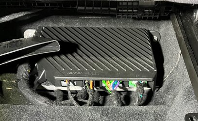

aktueller Volvo XC90 mit Harman Kardon ...ArcAudio Blackbird kanns (am Eingang bis 32V stabil).
Neue Generation Awave DSP (DSP6v5 und DSP8.1) gehen auch bis 32V am Eingang.
Spannungsversorgung-Bereich wurde auch erweitert 9-18V für neueste E-Auto Generation.
