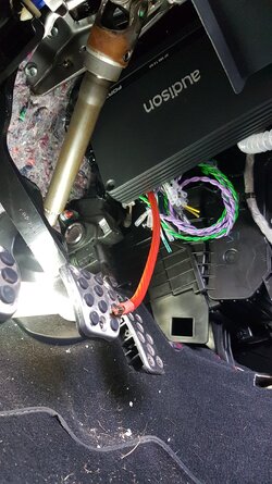

Endstufe ist zwischenzeitlich eingetroffen.
Da das mit der Einbausituation sehr knapp ist, müsste ich die Kabel der originalen Stecker für High-Level-Eingang und Lautsprecherausgang kürzen/entfernen und auch deren Zugentlastung entfernen.
Da das etwas schade wär, meine Frage, ob es diese Stecker konfigurierbar zu kaufen gibt?

bei der M8.14 Langen die Kanäle auch entspannt ohne zu brücken. Ausser du hast sie eh "übrig" dann schadet es keinesfalls :-)

Habe jetzt nicht alles nochmal gelesen. Meinst du die Stecker die zur Forza gehören?
Jup, "Speaker in" und "Speaker out"
dann kannst du dir die selbst bauen.. Sind Standard originale Molex-Stecker :-)
