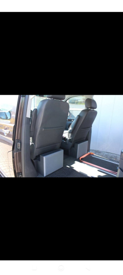

Huhu hab was im Netz gefunden ist auch ein Car Hifi Händler -Name weiß ich nicht mehr. Aber für Leute denen 12l gg zu wenig sind ne gute Idee für mehr Volumen.

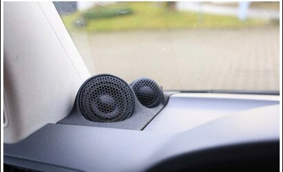

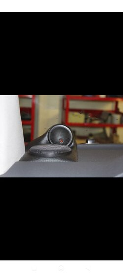

Möchte nächste Jahr gern auf ein 3 Wege gehen und mich gerne an HT und TMT Schalen/Gehäuse für das AB probieren. Bei den Tieftöner werde ich auf Esx QXE 8.2 gehen .
Bei den Hochtöner und Mitteltönern bin ich überfragt welche für Hip Hop und für den T5
gut gehen .
Hab nen bisschen recherchiert und was raus gesucht . Die Hochtöner sollten nicht zu Spitz werden ( hatte damals Canton RS6 und Rainbow Germanium 2.16 da war es zu Schrill) .
SOaudio SO55/19neo
Adrian Audio a100.neo S2 / Hochtöner???
Helix Ci3 HT und MT ohne weiche
Die HT MT Kombi sollte nicht über 250€-300€ kommen
Ohne weiche weil ich in diesem Zuge auch ein DSp Einbauen werde Match Up 7 / Mosconi Pico mind. 6/8 / Audison af 8.14 .
SOaudio SO55/19neo
Hier bei bräuchte ich noch Hilfe welche HT /MT Kombi gut im T5 funktioniert sollte vorne auf den originalen Plätzen aber obendrauf. Direkt ausgerichtet .
