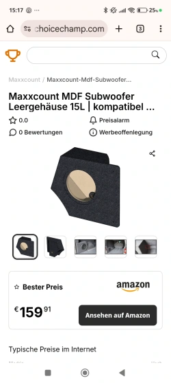

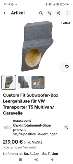

Welchen T5 hast Du . Es gibt ja verschiedene Versionen. Ich habe einen Multivan. Der hat einen erhöhten Ladeboden wegen der Schienen ( könnte klappern ). Links und Rechts E Schiebetüren wo die SG hinten in den Seitenteilen Sitzen. Die hinteren Seitenteilen sind Quasi nicht geteilt beim MV .Gehäuse für T5 gibt es fertig, für hinten Seitenteile,aber ob das Gnadenlos tief geht ??? Sind aber auch nur 15l
