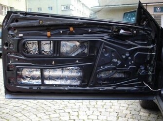

Das Türblech ist eigentlich kein Problem, soweit ich mich erinnere. Nichts verschweißtes oder gefalztes im Einbaubereich.
Unter dem Verbandskasten ist schon eher kritisch, denn da sind irgendwo doppelte Bleche zusammengepunktet. Die Bereiche sollte man eher vermeiden. Ich hatte Anfang der 90er ein 25 cm Loch mittig geschnitten, aber ich kann mich nicht mehr daran erinnern, ob da ein doppeltes Blech war. Ich fürchte jedoch ja...😁. Das Auto hatte ich jedoch noch über 200 000 km danach gefahren ohne ein Problem in dieser Beziehung. Später kamen sogar noch mehrere weitere große Löcher hinzu...😈
An der "klassischen" Position für den Tieftöner in der Türe ist das Türscharnier massiv verschweißt.03202011 086.jpg

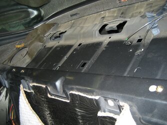

Bei der Hutablage hatte ich immer wenig Bedenken bzgl. der Stabilität. Da wurde dann immer massiv der Port und Gehäuse aus Multiplex verschraubt.

In der Tat, das Türblech ist an der Stelle teilweise doppelt. Trotzdem kann man das ausschneiden, denn das Scharnier ist davon nicht mehr betroffen. Evtl. versuchen unterhalb der Aufdoppelung zu schneiden und das Blech nach innen hochbiegen (falls möglich). Die Aufdoppelung ist wahrscheinlich nur da, damit das Blech um den el. Fensterheber nicht zuviel flext.
Ich denke, Jehnert und Audio Systems for cars (und noch ein paar andere) hätten damals auch keine Doorboards angeboten, wenn das ein kritischer Bereich gewesen wäre.
Hutablage sieht wirklich unproblematisch aus. Trotzdem: nicht komplett aussägen, sondern nur soviel wie nötig ist.
Meinen hatte ich mehrfach umgebaut und dann noch 4 oder fünf weitere. Schlimm war das Coupe wegen einigen Verstärkungen im Heck und noch schlimmer das Cabrio. Aber bei allen hatte ich Doorboards verbaut und die Coupe/Cabrio-Türen waren ja noch länger. Bei keinem gab es Probleme. Ich muss allerdings sagen, das war alles in den 90ern bzw. frühen 2000ern und meine Erinnerung, wie ich das genau gemacht habe, ist nicht mehr perfekt... Doorboard an die Türpappe angehalten, Türpappe ausgeschnitten, Türpappe ans Blech gehalten und Blech irgendwie ausgeschnitten/gebördelt. Ich weiß nur, es hat funktioniert, es hat gut geklungen und es gab bei keinem Probleme (hängende Türen oder so etwas)...

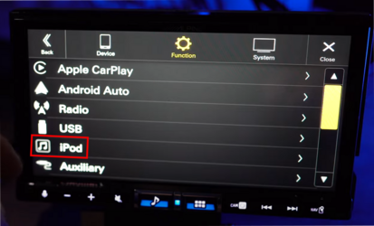

Ok, hab vorhin schon mal über ein Video gesprochen, das hat wohl sogar ein Mitglied aus dem Forum hier erstellt: Alpine iLX-750D Digital Media Station Radio Test.
Als durch das Menü gescrollt wurde, ist mir da was aufgefallen, da steht doch tatsächlich iPod!
Ich habe da mal einen Screen gemacht:
Heist das der Alpine ist iPod fähig? Das wäre ja genau das was ich will!
ja kann das Alpine.... aber da finde ich CarPlay noch interessanter vom Funktionsempfang.

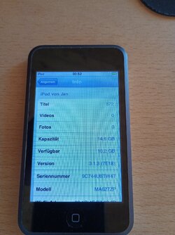

Hi, mit meinem iPod Classic geht es an vielen modernen Radios schon nicht mehr, bei Pioneer steht dann was von einer App die installiert werden muss.
Meiner ist aber auch ein Recht altes Stück Technik.
Dein Foto zeigt mir das du einen iPod Touch hast, iPod Classic ist um einiges älter.
Siehe hier: https://support.apple.com/de-de/103823
Aber dennoch, dein Einwand ist berechtigt. Ich hatte mal eine iPod fähiges Autoradio bei Amazon gekauft, ein JVC KD-X561DBT. Aber als ich es hatte funktionierte es nicht. In der Anleitung stand dann, es hat zwar iPod Unterstützung, aber diese nur für ipod Touch der Generation 6 gilt.

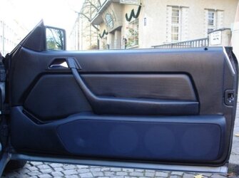

Das waren die Jehnerts fürs Coupe/Cabrio.
