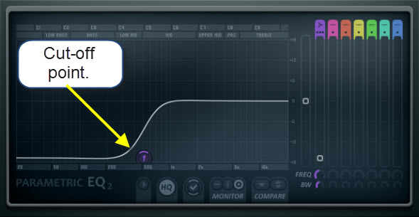

Mit einem Shelf-Filter kannst du ganze "Plateaus" ab/bis zu einer bestimmten Frequenz anheben/absenken.
Hier z.B. ein High-/Treble-Shelf:
Quelle:
