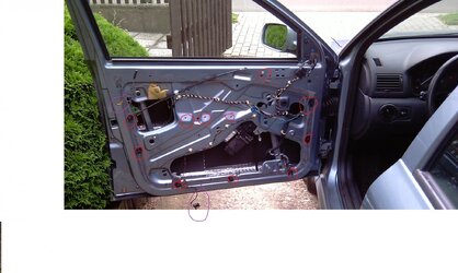

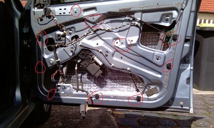

Ich hab mal meine Bilder rausgekramt und dir alle Schrauben der beiden Türen eingezeichnet, die du lösen musst.
Ahh ok danke dir!! Dann fehlen genau die 3 Schrauben am Türgriff.
