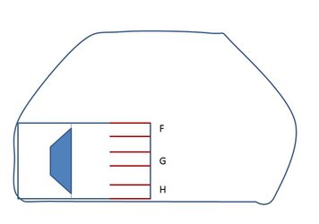

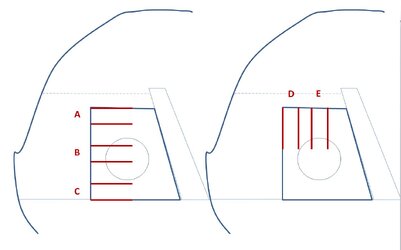

Welche Portausrichtung (A-H) wäre in einem SUV am sinnvollsten (oder gibt es noch andere Varianten)?
Ich würde sagen "C" solange genug Platz zur Heckklappe ist.
"D" ist gut wenn das Gehäuse bis zur Heckscheibe geht.
